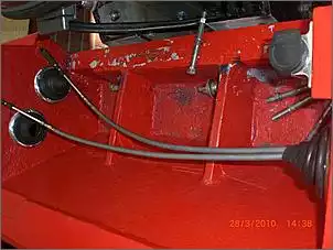

In der Wanne moechte ich zwei kleine Knie setzen. Die sollen zusaetzlich etwas stabilisieren und als Auflage fuer den Deckel dienen. Laminiere ich den Spiegel vorher ein und nachtraeglich die Knie oder klebe ich die vor dem laminieren ein?
Welcher Weg waere denn der stabiliere?
Steffan

Ich könnte mir vorstellen das es besser ist erst die Knie einzukleben und dann nass in nass alles komplett zu lamenieren. Nass in nass soll wohl einfach besser halten.
Die andere Variante stell ich mir allerdings einfacher vor.

ich würd die knie nach dem spiegel machen,und den spiegel noch etwas mehr seitlich in die wanne verstärken mit matte.

Okay, 50/50
Vielleicht noch ne dritte Meinung?
Steffan
  #147
Alt 07.04.2010, 18:15
Benutzerbild von v-sprint
v-sprint v-sprint ist offline
Registriert seit: 13.11.2006
Beiträge: 2.281
1.995 Danke in 1.267 Beiträgen
Zitat von petromat Beitrag anzeigen
Okay, 50/50
Wanne heraustrennen und die Spiegelknie vom Bootsboden bis zum neuen "Deckel" durchziehen.
Gruss Stephan
  #148
Alt 07.04.2010, 18:34
Benutzerbild von Mucke
Mucke Mucke ist offline
Registriert seit: 02.06.2005
Beiträge: 6.481
Rufzeichen oder MMSI: Mucke
2.695 Danke in 1.678 Beiträgen
so wie ichs vor ein paar postings shon mal sagte..
Semper Fidelis
  #149
Benutzerbild von xxeenn
xxeenn xxeenn ist offline
Registriert seit: 05.09.2006
Beiträge: 3.829
3.328 Danke in 1.844 Beiträgen
Werde ich auch so machen.
Wanne wech, und Deck gerade/plan machen.
Dann kannst du die Stringer als Spiegelknie bis ans Deck nach oben ziehen !
Dürfte wohl die optimalste Lösung sein.
MfG
Jan
"Verlasse niemals das Schiff bevor das Schiff Dich verlässt."
  #150
Alt 07.04.2010, 18:36
Beiträge: 6.481
den unterboden hat er doch schon fertig..
Semper Fidelis
