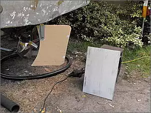

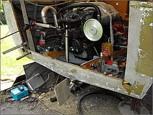

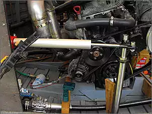

nachdem Stevenrohr, Welle und Prop drin und fest sind,
widme ich mich der Ruderanlage.

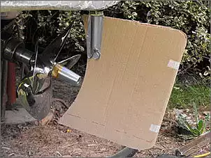

Ruderkoker provisorisch eingepasst und Ruderwelle abgelängt,
für´s Ruderblatt einen 90mm langen, 10mm breiten Schlitz
in die Welle gesägt (war ´ne Mordsarbeit)
Lenkzylinder in Position gebracht und Umlenkhebel angefertigt.
Ruderblatt macht +- 43°
Hits:	179
Größe:	92,9 KB
Ruderblattmodell aus Pappe
Hits:	167
Größe:	100,2 KB
mit Vollausschlag
Hits:	153
Größe:	91,2 KB

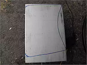

und dem Material aus dem es mal werden soll (10mm VA)
Hits:	152
Größe:	134,8 KB
Hits:	146
Größe:	72,1 KB
im Ganzen
Hits:	167
Größe:	116,6 KB
Ham wa vllt. jemanden der mir die VA-Platte wie angezeichnet ausschneiden kann?
Ich mein´für ´ne Spende oder so???
Uwe

ich könnte das mit dem Plasma-Schneider für dich ausschneiden.
Gruss Jan.
