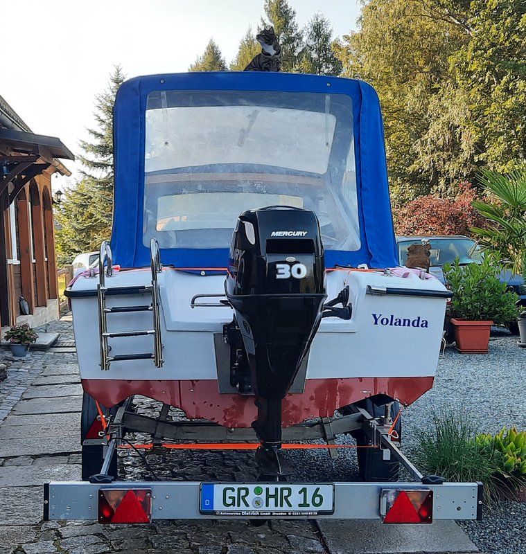

Moin zusammen
Würde gern losfahren....
Finde den Fehler
MfG* * * *Mario

Erst hochtrimmen dann Lichtleiste anbauen.

Moin ��
Katze auf dem Dach Geschwindigkeit beachten .
VG. O. Schatz

Vielleicht will die Mieze ja dabei sein....
Viel Glück für die Probefahrt 👍
Sag mal Bescheede wie schnell du warst...
Finde den Fehler
…Propellerabdecksack fehlt..?
Daniel

Ich fahre mit Motor unten und Propellerabdeckung kommt noch.

Er meint bestimmt nicht, dass du den Motor "richtig" nach oben nehmen sollst, sondern ein bisschen höher, um Bodenfreiheit zu gewinnen. Richtig oben würden wegen dem entstehenden Hebel hohe Belastungen am Spiegel entstehen.

vielleicht täuscht es auf dem Bild auch aber könnte der Motor nicht noch locker 4-5cm höher hängen?!

Die Antikavitationsplatte ist 2,5cm unter Kiel.
Ich habe die obersten Löcher genommen, will in die Edelstahlplatte nicht noch 2 Löcher machen.

Ok, dann täuscht das Bild. Hätte es jetzt für weit mehr als 2,5cm gehalten...

Stimmt, auf dem Bild sieht das komisch aus....
