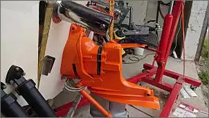

Danke für den Tipp Rot-Runner, schau ich mal. Jedoch habe ich mir heute wieder ein paar Probleme eingehandelt. Naja eingehandelt nicht, sie waren schon da nur noch nicht zu sehen. Heute habe ich am Motor mal den Halter abgebaut womit der am Boot angehängt wird. Die haben schon ziemlich grobe Oxidation. Das wollte ich mal kurz anschleifen und ein bisschen schwarz machen. Aber leider habe ich dann am Trimm Motor auch eine kleine Roststelle entdeckt. Also hab ich die Trimm Einheit dann auch noch abgebaut. Dann wollte ich kurz am Trimm Motor anschleifen und schwarz machen. Dafür habe ich den vom Rest der Trimm Einheit getrennt... und... siehe da, von innen auch Rost. Also im E-Motor Gehäuse quasi. Naja was solls, jetzt ist es auseinander da kann ich das auch vernünftig machen, dachte ich mir so. Nach einer halben Stunde schleifen und sauber machen, habe ich mal geschaut was so ein neuer Motor kostet. Uns siehe da... es geht. So 150€, da hol ich mir einen neuen. Dann habe ich am Rest der Motorhalterung der noch am Motor hing noch so ein bisschen rumgeputzt. Dabei mal so eine Plastikabdeckung abgebaut wo die unteren Motorhalter drunter sind. Was soll ich sagen, eine Halterung war irgendwie gebrochen. Also schnell mal abschrauben... Da ging im Prinzip die Katastrophe los. 3 von 4 Schrauben abgerissen... Irgendwie habe ich es dann trotzdem geschafft die Halter abzubekommen. Also die Hälfte der Halterung. Die Gummilager die den Schaft mit dem Motorhalter verbinden gingen nicht ab. Also wollte ich oben den Motorhalter auch abschrauben. Ganz vorsichtig an den Schrauben gedreht, hin und her mit Kriechöl eingesprüht und alles... Aber die Schrauben kamen einfach nicht. Sie lassen sich drehen, lösen sich aber nicht. Also erstmal Feierabend gemacht und nach hause gefahren. Explosionszeichnug auf und nachgeschaut. Die Schrauben gehen durch bis unter den Powerhead und dort sind Muttern wo man nicht rankommt. Und jetzt weine ich... Undzwar weil man den Powerhead abnehmen muss um die unteren Motorlager wechseln zu können. Das ist natürlich ziemlich viel geschraube. Naja, wird schon werden. Und alles nur weil ich was schwarz machen wollte. Eine kleine Inspektion wollte ich ja sowieso machen, jetzt wird es doch wieder einemal komplett alles.

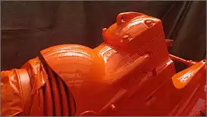

So einen 150€ Aftermarket Motor habe ich mir für meinen Honda BF50A damals auch gekauft. Problem war, dass dieser nach ein paar Tagen Salzwasser (Slip- Boot, kein Wasserlieger!) wieder fast so rostig war, wie der Alte.
Habe den dann auf Garantie neu bekommen und direkt vor dem Einbau komplett mit salzwasserfestem Rostschutz und PU-Lack schwarz überlackiert. Nach der Behandlung war es gut, habe das Boot aber dann verkauft, weiß nicht wie es jetzt aussieht.

  #146
Alt 25.10.2024, 19:11
Benutzerbild von Rot-Runner
Rot-Runner Rot-Runner ist offline
Registriert seit: 06.03.2003
Ort: In der Nähe von Stuttgart
Beiträge: 1.732
Boot: Target 21, Checkmate 281
1.757 Danke in 569 Beiträgen
Manches will hart erkämpft werden
Der AB ist eh nie dauerhaft im Wasser, richtig? Nimm doch einfach n 2K-Lack aus der Dose und die Grundierung dazu. Hab meinen Z-Antrieb damit gemacht, glänzt noch immer. Dann kannst alles in jedem beliebigen Fabrton lackieren - muss ja nicht immer alles schwarz sein.
Hits:	28
Größe:	247,9 KB
Hits:	35
Größe:	246,7 KB
Hits:	31
Größe:	229,0 KB
