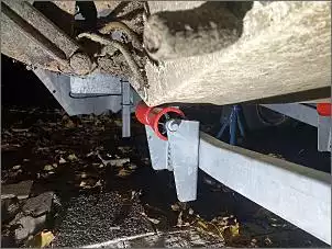

Habe mich gestern mal aufgerafft und spät Abends im Flutlicht angefangen den Trailer anzupassen, damit das Bott dann mal vernünftig steht.
Zuerst musste ich alle Kielrollenhalter zwei Löcher höher setzen, da das Boot die Kotflügel berührte. Dazu musste ich mit mehreren Wagenhebern und ein paar Holzbalkenstücken das Boot anheben. Klingt so einfach, dauert aber locker eine Stunde, bis man den Dreh raushat.
Mit den Balkenstücken unter'm Kiel (um Punktlasten zu vermeiden) kann das ganz schnell mal wegkippen. Also gut überlegen. Ich habe erst hinten angehoben, die Kurbelstützen nachgezogen, dann vorne.
Dann den Windenstand großzügig nach vorne gesetzt.
Zu meiner großen Überraschung konnte ich das schwere Boot (es ist mein bislang schwerstes Trailerboot) relativ leicht auf dem Trailer nach vorne ziehen!
Und wenn ich große Überraschung schreibe, dann meine ich das genau so.
Selbst bei der deutlich kleineren 20er Chaparral auf Stotz-Rollen habe ich mir da einen abgewürgt mit Spanngurten etc., um die in Position zu bringen.
Hier ging das ganz easy. Seit gestern schaue ich ganz anders auf die original Harbeck-Rollen. (Da die Achsen deutlich dicker sind, konnte ich sie eh nicht gegen Stoltz tauschen.)
Also schön auf die letzte Kielrolle ausgerichtet:

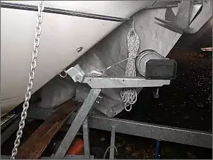

Aber leider gibt's wieder eine Hürde. Ich kann den Windenstand nicht an das Boot ranschieben:
Name:	2022-11-15 Traileranpassung 002.jpg
Hits:	242
Größe:	94,7 KB
Die Bugöse ist genau auf Höhe des Bugpuffers. Ich kann den Windenstand höher ausziehen, damit der Puffer anliegt.
Dann ist aber die Öse darunter - das Seil kommt da nicht hin.
Habe das erstmal so belassen, bis zum Frühjahr muss ich mir was einfallen lassen.
  #136
Alt 16.11.2022, 14:21
Emotion Emotion ist offline
Beiträge: 12.312
M
Anhang 974173
Flex am unteren Teil des Windenstandes ansetzen (etwa unter der unteren Halteschraube), weiter reinschieben, Querloch bohren und Sicherungschraube oder Stift.

  #138
Alt 16.11.2022, 16:11
dirtyharry dirtyharry ist offline
Registriert seit: 21.09.2014
Ort: Rhein-Main

Boot: Gatz Cherokee 500, Charterkunde
840 Danke in 442 Beiträgen

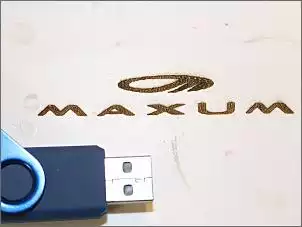

Mal wieder ganz was anderes.
Mit meinem weissen Armaturenbrett bin ich nicht zufrieden.
Das Weiss ist mir zu kahl, gefällt mir nicht.
Zudem wollte ich den Funken-Ausschnitt eh noch etwas ccw drehen:
https://www.boote-forum.de/showthrea...3&#post5315533
Ich werde normales Sperrholz nehmen (4mm), das nach dem Zuschneiden in Teak beizen und dann entweder so lassen oder mit Epoxy glänzend versiegeln.
Mal kucken, ich werde Probestücke machen.
Dann will ich noch die Schalterpaneele auf die gleiche Weise produzieren und habe mir dabei in den Kopf gesetzt, die Schalterbeschriftungen zu lasern!
Das obere Dashboard könnte dann noch ein schickes Maxum-Logo bekommen.
Habe mir also die nötige Hardware zugelegt.
Heute das erste Mal den Laser angeworfen und als allererstes Probestück überhaupt ein Maxum-Logo in Weich-PVC gebrannt:
Name:	2022-11-19 Laser Test.jpg
Hits:	63
Größe:	65,8 KB
(Die Schrift ist ca. 7cm breit, der USB-Stick als Größenvergleich.)
Das hat gestunken kann ich euch sagen!
Anhang 974172
Es hätte alles so schön sein können.
Anhang 974173
Ich hab das bei mir mit zwei Umlenkrollen gelöst

  #148
Alt 27.11.2022, 09:38
Benutzerbild von omis-fan
omis-fan omis-fan ist offline
Registriert seit: 04.11.2012
Ort: Asbach/Westerwald
Beiträge: 568
Boot: Galeon 280 Fly
1.368 Danke in 423 Beiträgen
Standard Bugöse
Hier kann man es besser sehen
Hits:	236
Größe:	118,4 KB
Josef und Charlotte

Zitat von omis-fan Beitrag anzeigen
Ich hab das bei mir mit zwei Umlenkrollen gelöst.
Sehr gute Lösung! Selbst gebaut oder mit käuflichen Teilen?

Hab mir zwei Rollen aus VA drehen lassen und die halterungen selbst gebaut
