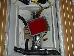

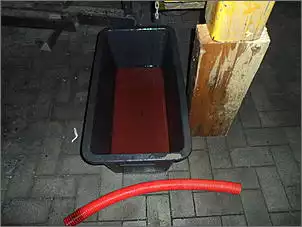

Es hat geklappt - Penny ist eingewintert
Dafür habe ich mir eine Wanne mit 20 Litern Frostschutz in die Bilge gestellt und einfach den Schlauch vom Seeventil abgeschraubt.
Den dann etwas verlängert und ab in die Brühe.
Hits:	46
Größe:	87,0 KB
Vor dem Starten habe ich 1 Stunde lang einen Heizlüfter neben den Motor gestellt um es ihm gemütlich zu machen.
Starterbatterie war voll geladen also los...
Wie befürchtet musste ich ein paar mal Orgeln
Übrigens gab es keinen erkennbaren Spannungsabfall während des Vorglühens.
Also glüht da auch nix
Egal. Nach ein paar Versuchen erweckte Penny zum Leben
Übrigens kam während der Anlasser betätigt wurde nur ein kleines Süppchen aus dem Auspuff.
Erst als der Diesel ansprang kamen mit der Rauchwolke auch die ersten Wasserschwalle.
Ein bißchen Drehzahl gegeben und schon lief die rote Suppe über das Flexrohr welches ich in den
Auspuff gesteckt habe in den bereitgestellten Maurerküben
Hits:	38
Größe:	77,1 KB

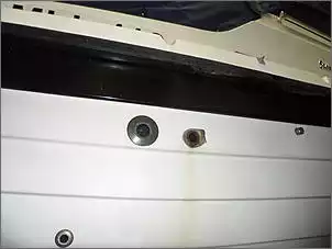

Okay nicht alles lief daraus. Vieles auch nebenher. Nicola hat den Schlauch gehalten und ist jetzt zusammen mit ihren Klamotten
auch winterfest

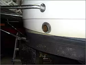

Übrigens kam nicht nur aus dem Auspuff ( siehe Bild ) das Wasser
Hits:	35
Größe:	45,1 KB
sondern auch aus einem weiteren Auslass an der Bordwand
Hits:	47
Größe:	35,2 KB
Gruß, Jörg

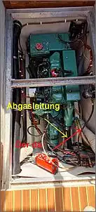

Ich glaube der Schlauch geht zu dem kleinen Auslass in der Bordwand aus dem auch Kühlflüssigkeit kam.
Also das rot markierte
Hits:	81
Größe:	57,5 KB
Gruß, Jörg

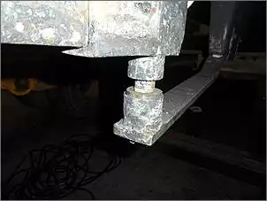

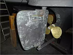

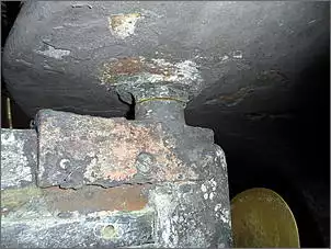

Die "Düse" rund um das Ruderblatt habe ich heute auch demontiert.
Das Ruderblatt kommt die Tage auch raus und wird geschliffen und lackiert.
In diesem Rahmen mache ich mir Gedanken um die Schmierung der Ruderanlage.
Ich habe oben am Ruderkoker keinen Schmiernippel oder ähnliches.
Könnte man ja nachträglich einbohren. Aber irgendwie muss das Dingen doch bisher geschmiert worden sein
Hits:	60
Größe:	81,2 KB
ID:	940888 Klicken Sie auf die Grafik für eine größere Ansicht
Hits:	68
Größe:	56,4 KB
ID:	940889 Klicken Sie auf die Grafik für eine größere Ansicht
Hits:	65
Größe:	102,5 KB
Gruß, Jörg
  #142
Alt 20.11.2021, 16:57
Benutzerbild von Libertad
Libertad Libertad ist offline
Registriert seit: 16.12.2005
Ort: Limburg/Lahn
Beiträge: 9.623
Boot: Proficiat 975G
13.914 Danke in 6.498 Beiträgen
Bei meinen beiden Norwegern war da auch nichts zum schmieren dran. Abdichtung durch 2 O-Ringe. Der untere vom Wasser geschmiert und bei der Montage dazwischen kräftig Fett
Ewald
Anhang 940866
Das ist möglich und wahrscheinlich.
Einfach mal den Schlauch nachverfolgen.
Da aufgrund der Höhenverhältnisse eine Be-bzw. Entlüftung des Seewasserkreises bei Deinem Boot nicht infrage kommt, handelt es sich wohl um einen "Kontrollstrahl".
Ein Teil des Aussenkreislaufes wird dabei an der Seitenwand sichtbar für den Steuermann ausgeleitet, damit dieser mit kurzem Blick erkennen kann, ob Wasser fliesst
Anhang 940888 Anhang 940889 Anhang 940890
Meist laufen die oben wassergeschmiert mit oberseitiger Abdichtung durch O-Ring oder Talgpackung.
Kritisch ist das untere Lager (also das auf der Ruderhacke).
Das arbeitet und schlägt im Laufe der Jahre aus (fühlbares Spiel).
Gibt Vibrationen und muss dann erneuert werden bzw- wenn möglich- neue Buchse rein.
Gruss, Dirk
Anhang 940866
ja, das ist der Abgang für einen Kontrollstrahl - Glückwunsch, das haben nicht viele von den Motoren verbaut. Siehe Nr. 32 auf der Explosionszeichnung
Hilft natürlich super um zu checken ob der Kühlwasserkreislauf tut.... ich kann da nur auf der Saugseite den Wasserfilter checken, ob Bewegung drin ist.
lg, justme

Zitat von justme Beitrag anzeigen
Moin moin,
lg, justme
Bevor ich den Motorraum öffne, schau ich aber lieber achtern auf den Auspuff
Gruss, Dirk
hast Du da überhaupt nix am Ruderkoker? Meine Norwegerin ist ja ein gutes Stück älter als Deine (trotz gleichen Motors), aber die hat da eine von diesen schönen kleinen runden Feingewinde-Fettpressen (sieht aus wie eine kleine Schuhcremedose) verbaut. Und irgendjemand hat der dann noch sogar einen Schmiernippel in den Deckel nachgerüstet, daß man sie ohne Schweinerei mit einer Handpresse nachfüllen kann.
Aber evtl. hat da jemand bei Dir echt schon wassergeschmierte Dichtungen eingesetzt... die sind dann einen Lebensdauerlösung (wenn Wasser durchkommt, Lebensdauer erreicht = kaputt).
lg, justme
Moin moin,
lg, justme
Super
Ich habe da aber noch nie hingeschaut
Ich gucke immer ob am Auspuff dieser beruhigende und herrlich klingende Wasser-Abgas-Schwall kommt.
Obwohl auf gleicher Bordseite ist mir der Kontrollauslass noch nie aufegefallen.
Scheint ja zu funktionieren. Meine bessere Hälfte stand mit dem Kopf davor als der Motor ansprang
Gruß, Jörg
