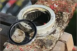

Nachdem ich zwei Wochen ausser Gefecht gesetzt war, konnte es etwas weitergehen. Allerdings bin ich kurz vor'm Verzweifeln...
Zunächst lief es noch ganz gut.
Die nachbestellten Teile von Andy waren zwischenzeitlich da. So konnte ich die WeDi in der Gabel einbauen, die Rückfahrsperre komplett zerlegen, reinigen, mit neuen Federn bestücken und alles mit neuen Scheiben wieder zusammensetzen:
Name:	2021-05-08 Antrieb 064.jpg
Hits:	83
Größe:	133,0 KB
ID:	921063 Klicken Sie auf die Grafik für eine größere Ansicht
Name:	2021-05-08 Antrieb 065.jpg
Hits:	78
Größe:	155,4 KB

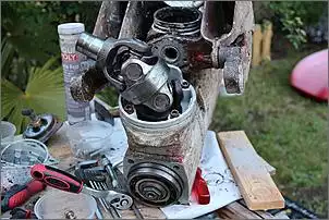

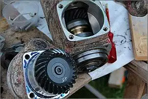

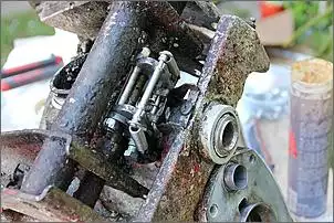

Dann habe ich alle Baugruppen angebaut, angefangen mit der Eingangswelle. Die Dichtflächen mit Hylomar versehen und mit leicht gefetteten Schrauben sowie Loctite festgezogen. Die Hylomar-Kante erwärmt mein Herz...:
Name:	2021-05-08 Antrieb 066.jpg
Hits:	82
Größe:	127,2 KB
ID:	921065 Klicken Sie auf die Grafik für eine größere Ansicht
Name:	2021-05-08 Antrieb 067.jpg
Hits:	81
Größe:	140,2 KB
ID:	921066 Klicken Sie auf die Grafik für eine größere Ansicht
Name:	2021-05-08 Antrieb 068.jpg
Hits:	79
Größe:	144,6 KB

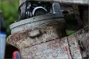

Dann folgten der zuvor schon überholte Schaltmechanismus und schlussendlich der Deckel. Jeweils wieder mit Hylomar auf den Dichtflächen. Neue Dichtungen sowieso, dass muss ich wohl nicht erwähnen:
Name:	2021-05-08 Antrieb 069.jpg
Hits:	73
Größe:	136,0 KB
ID:	921068 Klicken Sie auf die Grafik für eine größere Ansicht
Name:	2021-05-08 Antrieb 070.jpg
Hits:	86
Größe:	136,3 KB

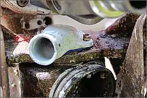

Also los. Irritiert musste ich feststellen, dass die Antriebsglocke vom Diesel gar keinen Schmiernippel hat, um Fett an's Gimballager zu bringen.
Bei den roten Glocken ist der Nippel auf 12 Uhr, nicht so bei der grünen Glocke. Nun gut, mit einer Fettpresse ordentlich Liqui Moly HT50 Wälzlagerfett von hinten reingejaucht und anschließend einen neuen WeDi reingedrückt (mit 1/2" Knarrenverlängerung und kleinem Hammer):
Name:	2021-05-08 Antrieb 071.jpg
Hits:	83
Größe:	150,0 KB
ID:	921070 Klicken Sie auf die Grafik für eine größere Ansicht
Name:	2021-05-08 Antrieb 072.jpg
Hits:	85
Größe:	126,8 KB

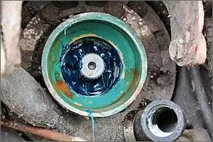

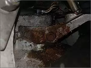

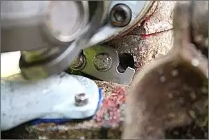

Dann habe ich mich rangemacht und wollte die Lenkgabel abbauen und dazu innen den Lenkhebel lösen. Eng ist es, verdammt eng:
Name:	2021-05-08 Antrieb 073.jpg
Hits:	92
Größe:	124,4 KB
ID:	921072 Klicken Sie auf die Grafik für eine größere Ansicht
Name:	2021-05-08 Antrieb 074.jpg
Hits:	87
Größe:	85,2 KB
Oben die Schraube, die den Trimmgeber festklemmt, konnte ich problemlos lösen.
Die eigentliche Klemmschraube vom Hebel sah - rostig wie sie war - schon nicht vielverheißend aus.
Name:	2021-05-08 Antrieb 075.jpg
Hits:	98
Größe:	108,7 KB

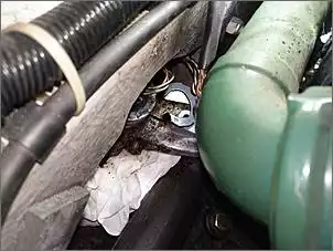

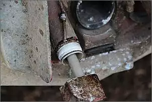

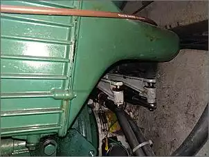

In einer bestimmten Lenkstellung und nach Abbau des Blowers (wozu braucht ein Diesel den eigentlich?) komme ich auch ganz gut in axialer Flucht an die Schraube. Ein zöllige Innensechskant-Nuss mit drei 1/2" Verlängerungsstangen habe ich schön fest reingehämmert, damit der Innensechskant auch wirklich tief drin sitzt. Mit T-Stück und zwei weiteren Verlängerungen hatte ich einen wirklich fantastischen Hebel, mit dem ich langsam Drehmoment aufbauen konnte.
Tja, Ende vom Lied: die Schraube ist jetzt innen ziemlich rund und hat sich ansonsten nicht gerührt. Die Innensechskant-Nuss ist hingegen völlig unversehrt.
Ratlosigkeit macht sich breit...

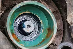

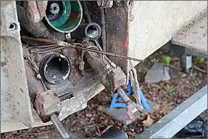

Dann habe ich mich den Trimmzylindern zugewandt.
Die drei Leitungsfittinge waren wirklich widerspenstig und ich war schon am Kotzen. Schlussendlich habe ich sie dann aber doch noch abbekommen:
Name:	2021-05-08 Trimm 001.jpg
Hits:	104
Größe:	145,2 KB

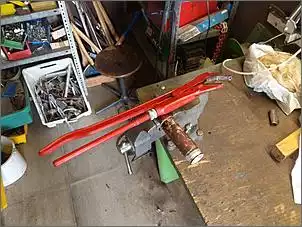

Dann habe ich mit einer wirklich riesigen Rohrzange (bestimmt so 1m lang) den ersten Trimmzylinder aufgeschraubt. Braune Mayonaise überall:
Name:	2021-05-08 Trimm 002.jpg
Hits:	94
Größe:	104,0 KB

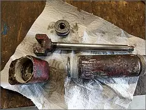

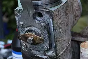

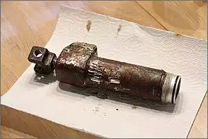

Um den Kolben von der Trimmstange abzuschrauben habe ich ein Sachloch in den Kolben gebohrt, um mit einem Stiftschlüssel ansetzen zu können (war ein Tipp aus einem Youtube-Video). Hat aber nicht zum Ziel geführt. Geschafft habe ich es am Ende, indem ich den Kolben richtig fest in einen Schraubstock gespannt und dann die Kolbenstange an der Gabel herausgeschraubt habe. Dem Kolben hat das nicht geschadet:
Name:	2021-05-08 Trimm 003.jpg
Hits:	93
Größe:	127,7 KB

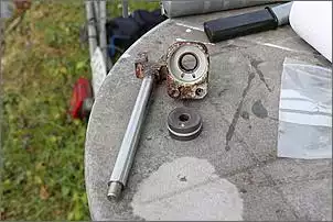

Beim zweiten Trimmzylinder hat sich leider nicht nur die Kappe abgeschraubt, sondern das Zylinderrohr gleich mit. An sich unproblematisch, das Rohr hat nun einmal an beiden Enden Gewinde, da kann das passieren.
Ich kriege aber das Rohr um's Verrecken nicht von der vorderen Kappe ab.
Die eckige Kappe in den Schraubstock spannen geht gut, da ist die Form echt von Vorteil. Ich habe dann mit roher Gewalt und der besagten 1m Rohrzange mit meinen 90kg da dran gehangen. Nichts. Gar nichts.
So lässt sich aber der Kolben nicht von der Kolbenstange abschrauben, die Dichtringe in der Kappe lassen sich nicht tauschen - das Rohr muss ab!!!
Name:	2021-05-08 Trimm 004.jpg
Hits:	88
Größe:	107,4 KB
ID:	921078 Klicken Sie auf die Grafik für eine größere Ansicht
Name:	2021-05-08 Trimm 005.jpg
Hits:	84
Größe:	114,8 KB

22.131 Danke in 7.145 Beiträgen
Ich bin da jetzt an einem Punkt, wo ich nicht weiter weiß.
Insbesondere die Klemmschraube des Lenkhebels macht mir Kummer.
Den Motor ausbauen übersteigt meine Möglichkeiten hier.
Ich überlege inzwischen tatsächlich, das ganze Transom auszubauen.
Dazu wird der Motor abgestützt werden müssen, die ganze Lenkhydraulik muss vom Transom abgeschraubt werden und die Hydraulikleitungen vom Trimm müssen gelöst werden.
Mir graust es davor.
Ich rufe Montag mal bei unserem Bootsmenschen hier in FFM an.
Soll das ein Profi machen, der u.a. auch die Mittel hat bei Bedarf doch den Motor rauszuheben.
Was ich mit dem Trimmzylinder noch anstellen soll weiss ich auch nicht...

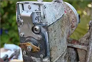

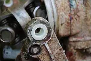

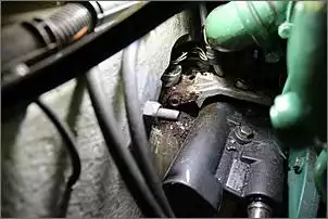

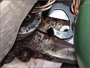

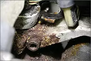

Ihr mögt ja Bilder, also habe ich euch jede Menge davon mitgebracht.
Die heutige Mittagspause habe ich am Boot verbracht. Ich kann doch nicht zulassen, dass dieser verfixxte Lenkhebel mein Leben bestimmt!

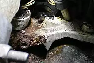

Ich habe vor, den jetzt täglich (soweit mir das möglich ist) mit Caramba Rostlöser einzusprühen. Am WE habe ich einen 230V Schlagschrauber (1/2 Zoll) gekauft. Wenn der da ist, rücke ich der Schraube auf den Leib, vermutlich Samstag. Und so sieht das derzeit aus:
Name:	2021-05-10 Antrieb 079.jjpg.jpg
Hits:	100
Größe:	117,2 KB
ID:	921322 Klicken Sie auf die Grafik für eine größere Ansicht
Name:	2021-05-10 Antrieb 080.jpg
Hits:	99
Größe:	96,1 KB
ID:	921323 Klicken Sie auf die Grafik für eine größere Ansicht
Name:	2021-05-10 Antrieb 081.jpg
Hits:	98
Größe:	116,2 KB
Name:	2021-05-10 Antrieb 082.jpg
Hits:	104
Größe:	97,5 KB
ID:	921325 Klicken Sie auf die Grafik für eine größere Ansicht
Name:	2021-05-10 Antrieb 083.jpg
Hits:	107
Größe:	112,2 KB

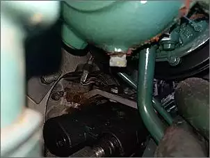

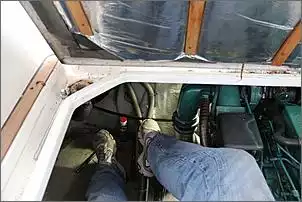

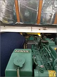

Und damit ihr mal einen Eindruck bekommt, wie sich das platztechnisch im Motorraum so darstellt:
Name:	2021-05-10 Platz 01.jpg
Hits:	117
Größe:	102,0 KB
ID:	921327 Klicken Sie auf die Grafik für eine größere Ansicht
Name:	2021-05-10 Platz 02.jpg
Hits:	114
Größe:	75,7 KB

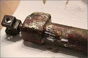

Den Trimmzylinder hatte ich heute auch noch in der Mache.
Da seht ihr die Riesen-Rohrzange. Irgendwann gab er nach.
Die Fuge hatte ich ebenfalls mit Caramba die letzten Tage bearbeitet. Wie man aber sehen kann war das nutzlos, Das Gewinde selbst ist pupstrocken...
Anhang 921329 Anhang 921330
Ich kann dir als Rostlöser den Würth Boltex empfehlen, der wird bei uns auf der Arbeit immer verwendet und bekommt ziemlich alles gelöst.
Gesendet von meinem SM-G980F mit Tapatalk
LG Fabrizio

auch ein Rostlöser braucht einen Spalt oder eine Ritze durch die er eindringen kann, wenn so eine Lücke nicht da ist kann der Rostlöser nicht wirken, bei Trimmzylindern ist Hitze im allgemeinen wirksamer
das hängt aber ganz wesentlich von der Einwirkzeit ab, je öfter aufgetragen wird und je länger die Einwirkzeit, um so besser. (2-3 Tage min.)
i.d.R. haben Rostlöser, vor allem besserer Güte, ein sehr hohes Kriechvermögen, was ja ihren Zweck entspricht.
Da braucht es keine Lücken.
Gruß Dete

Nur die unbedeutende Meinung eines Stadt Kindes und Hobby zuguck Schreibers beim Bauern auf nem Hof.
Wenn es da solche Probleme gibt wird der schlagschrauber zur Seite gelegt. Bei nem inbus gar nicht erst in die Hand genommen. Nimm nen ordentlichen inbus Nuss Aufsatz. Gebote oder hazet. Selbst der Kauf lohnt wenn dadurch die Schraube nicht rund wird. Dann nicht die Knarre, ist für die Last nicht ausgelegt, sondern die Stange mit Knebel. Da dann ein Rohr drauf. Je länger je besser. Dann nicht mit Ruck sondern mit langsam größer werdender Kraft. Das ganze mit Schlägen auf den Knebel die dann auf die Schraube wirken unterstützen. Wenn kein Erfolg den heissluftfön. Sehr geduldig sein. Dauert schonmaö 20 bis dreißig min. Dann wieder wie oben.
Viel Erfolg. Wie gesagt ich bin kein Fachmann. Das ist nur mit den Augen geklautes wissen

Hans,
mal ne Idee/Frage sitzt die Schraube in einem Lenkarm, den man wenn die Schraube weg ist abnehmen kann?
Dann würde ich den Schraubenkopf mit Multimaster / Akkuflex weg nehmen und dann in der Werkstatt den Rest ausbohren.
Bzw. wenn er nicht zu teuer ist einen neuen Lenkarm nehmen.
Dem aufmerksamen Leser wird nicht entgangen sein, dass ich exakt dies getan habe.
Wenn die Klemmung weg ist, kann man die Lenkgabel aus dem Lenkarm nach unten ziehen. Im Sinne deiner Frage: ja.
Die Schraube blockiert auch nicht den Schaft (der also nicht zusätzlich eine Nut hat oder so) - reine Klemmung (falls die nicht zusätzlich festgegammelt ist).
Wenn ich ordentlich ran käme, sicher.
Das Wichtigste ist, die Klemmung zu überwinden. Der dann ausgebaute Lenkhebel ist sicher kein großes Problem mehr.

Dann Multimaster und ran
oder vielleicht einen Mutternspreger probieren.

Hallo Hans, ist die Gegenseite genauso zugänglich? Auf der Seite vom Schlitz wo der Schraubenkopf ist, wird kein Gewinde sein. Wenn du also von der anderen Seite an den Gewindeauslauf kommst, müsstest du dort das Kriechöl reinpusten.
Der Schraubenkopf lässt sich nicht irgendwie schlitzen (Kann nicht abschätzen, ob du dort mit dem Arm reinkommst). Ansonsten ist wohl der Gedanke was reinzuschlagen zielführend. Ich könnte mir eine Stahlstange mit scharfkantigem Vierkant in entsprechenden Abmessungen vorstellen. Ein verlängerter Gewindebohrer mit Linksgewinde könnte auch funktionieren, sofern er einen kurzen Anschnitt hat.
Liebe Grüße von der Lahn

da muß ich dir zum teil widersprechen, was der Schlagschrauber nicht knackt, wirst du mit keinem Rohr der Welt daß man im Boot ansetzen gelöst bekommen, eine Imbus Schraube bekommt man immer gelößt wenn man den Kopf aufbohrt, der Kopf ist das was an der Imbusschraube den ganzen Druck aufbringt, das Gewinde kommt danach oft leicht raus, wenn die Schraube nicht von oben bis unten durchgegammelt ist, wenn der Lenkhebel durch die Schraube nur geklemmt wird war es das dann, läuft die Schraube aber in einer Nut ist das immer noch Mist wenn die Schraube dann immer noch den Lenkhebel blockiert und genau das weiß ich leider nicht, da ich mit Volvo Kram nichts am Hut habe
bevor ich zur Bohrmaschine greifen würde würde ich es auch mit massiver Wärme versuchen solange man dabei das Boot nicht in Brand setzt,
als Plan F könnte man den Bolzen noch durchsägen, aber das macht auch keinen Spaß
