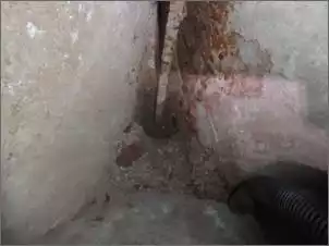

Kettenkasten fertig, Ankerwinde läuft. Nur noch die Kette reinwerfen und einen kleinen Kanister für die Entwässerung des Kettenkastens besorgen.
Hits:	106
Größe:	55,8 KB
ID:	881976Erster Blick hinein - der Schmodder von 5 Jahrzehnten ankern

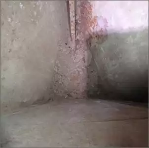

ID:	881977Reichlich 5 Liter Blumenerde rausgesaugt

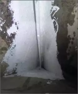

ID:	8819782x Owatrol Farbkriechöl, 1x Lack + Owatrol, 1x nur Lack

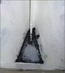

ID:	881980Einen Boden eingezogen, damit mir der Kahn nicht wieder durchrostet.

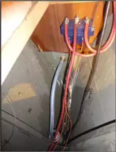

ID:	881979Und ein Ablauf für das Wasser, dass die Kette einbringt.
Bis auf die Tankdurchführung alles aus altem Kram
