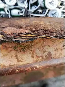

Bist du sicher das da schon mal aufgedoppelt wurde. Nur weil der Rost so eine Art Materialschichten freilegt, muss das nicht aufgedoppelt sein. Zufällig heute bei uns im Metallschrott Container gefunden. Das war mal EINE massive Gerätehalterung. Sieht auch aus wie mehrere Schichten.
Gruß Frank
Das wird schon.
Gruß Frank
Hallo, ja es wurde definitiv schlecht aufgedoppelt bei Marc... Wir konnten dies ja auch anhand meiner nautica s sehen...aber bei Marc ist es schon recht deutlich...
Gesendet von meinem J9110 mit Tapatalk

Moin, ja es wurde definitiv aufgedoppelt und das echt schlecht, es ist ja so das die Bordwand vom Rumpf angeröstet ist und jetzt nur noch an der grade 1,5mm dicken aufdoppelung hält. Ich habe Bilder vom Bug gesendet da sieht mann das echt gut. Da war am Anfang auch nur ein bisschen Rost unter der Farbe zu sehen und den wollte ich Weg machen, da war ich den auch auf der Aufdoppelung am Bug.
Was die Scklechte Aufdoppelung angeht sind wir mehr als sicher
Wie schon gesagt wenn man mit dem Boot Spaß haben möchte und in Ruhe in der Ost oder Nordsee Fahren möchte muß das gemacht werden. Und auch so das es den an diesen Stellen so ist das es richtig ist.

Was man hier sieht unter dem Rost sieht ist auch eine Aufdoppelung habe leider grade kein Bilder von außen wo mann das gut sehen kann aber ich wäre besser dran wenn da an diesen Stellen noch keine Aufdoppelungen gemacht worden wären! Das ist ganz schön Arbeit das wieder in korrekten Zustand zu bringen. Da muss erst mal der aufgedoppelte Scheiß Weg um den zu schauen wie weit den ganz raus geschnitten werden muss. Was ich schon festgestellt habe ist das zwischen den Original Rumpf und der Aufdoppelung viel Rost ist.
Das wird ja so auch nicht besser oder gibt kein Gefühl der Sicherheit wenn man das Weiß.
Das ist jetzt halt mal viel viel Arbeit aber am Schluß ist es den auch gut.
