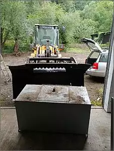

Der Tank ist zwar bereit zum herausheben, aber der Radlader wollte nicht anspringen. Warum müssen die überhaupt so schwer sein, der wiegt bestimmt 80 bis 100 Kilogramm bei 430 ltr. Fassungsvermögen. Habe dann am Ruder weitergemacht. Die obere Lagerung der Hilfspinne,(Dach der AK) war durchgerostet, sodass Wasser schön an der Ruderachse herunter in das obere Lager lief. Da die Verschraubung der unteren Lagerung wegen Rost noch nicht lösbar war, habe ich sie erst mal mit Rostlöser behandelt und dann mit dem entkernen weiter gemacht.

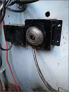

Die zwei schwarzen Metallboxen gehören zum Motor, und sind Teile des Kabelbaumes. Die auf dem Foto rechts hat eine Glocke aus Gummi! Kann sich jemand einen Reim darauf machen was dessen Aufgaben sind?

Na dann schraub mal weg, könnte ein Schalter sein.......

Wenn ich mal Zeit habe werde ich sehen ob an den Kabelfarben zu erkennen ist mit welchem Bauteil am Motor diese Boxen verbunden sind, dann kann man sich da vielleicht einen Reim drauf machen.

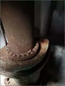

Moin Frank
Schrieb ich doch,dass da ein Drucklager(genaugenommen ein Axialrillenkugellager)verbaut ist und dass an der exponierten Stelle oberhalb der Stopfbuchse,das würde ich anders machen.
Bei der Maschinenraumbilge muss eine Wandstärkenprüfung vorgenommen werden,das kann man auch einfach gestalten in dem man an den übelsten Stellen Löcher bohrt so max 5mm und dan mal mit einem Messschiebertiefenmaß kontrolliert,sind ja leicht zuzuschweissen so kleine Löcher und oberflächlich betrachtet muss da so oder so wohl einiges ausgetauscht werden.

Hallo Hein,

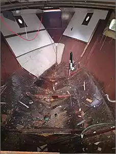

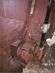

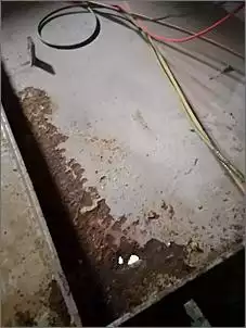

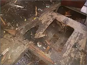

ich werde das erst einmal zerlegen und gangbar machen. In der Bilge werde ich neue Bleche einsetzen müssen. Als ich gestern den Tank heraus genommen habe, ist eine Durchrostung an einer Stelle aufgetaucht, wo ich da nie mit gerechnet habe, da zwar Rost da war, allerdings nicht in dem Maße.
Das hat mich dann dazu bewogen überall richtig nachzusehen. Aus dem Umbau wird jetzt auch unter Deck eher ein Neubau. Die Wachsschicht am Unterwasserschiff werde ich erst mal mit dem Spachtel abkratzen. Mal sehen ob sich der Rest dann durch erwärmen abwischen lässt, und ganz zum Schluss mit Verdünnung, Bremsenreiniger o.ä. dann so weit entfernen lässt, das man danach streichen kann.
Gruß Frank

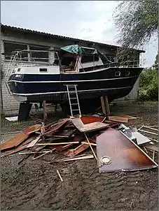

Deinen Holzberg wirst du ja hoffentlich nicht komplett entsorgen ?
Grüße René
PS: Geile Treppe

Das Bullauge habe ich noch abgebaut, aber dann ging es direkt zum Schredder.
Gruß Frank

Hab ich erst gar nicht registriert!
Mit der Treppe verhält es sich wie mit der Quantenphysik. Nur weil du sie nicht siehst, heißt es ja nicht das sie nicht da ist.
Gruß Frank

Bissle Holz hätte ich mir schon auf die Seite gestellt. Brauchen wirst du noch einiges und auch mal nur als Profisorium oder zum eine Schalblone machen.
Aber gut weg ist weg

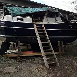

Das ist total verrückt, heute ist die Treppe wieder sichtbar. Klicken Sie auf die Grafik für eine größere Ansicht

Ja Klar, ist ja auch der Bretterberg weg
Jetzt noch einen Handlauf und die Sache ist geritzt !

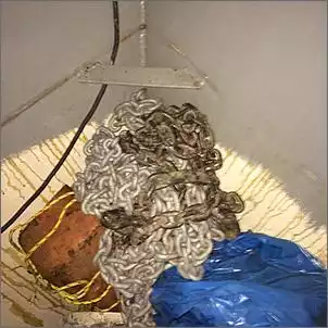

Die größte Sauerei ist erledigt, und das Wachs aus dem Unterwasserschiff ist entfernt. Jetzt muss noch die Restliche Isolierung von der Decke entfernt werden, dann kann gestrahlt werden.
Nebenbei habe ich tatsächlich noch die Ankerkette, allerdings ohne Anker, aber dafür mit Steinen gefunden. In dem Schrank im V unter einem Zwischenboden.
Die Entwässerung dafür ging direkt in die Bilge!
Gruß Frank

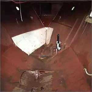

Moin Frank

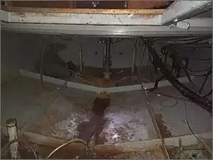

Das hätte ich nun nicht gedacht ,dass das ganze Boot gerade mal so viele innere Verbände aufweißt wie unbedingt nötig,möglicherweise wurde da einiges über eine etwas dickere Beplattung,vier und fünf Milimeter statt drei und vier,kompensiert,das haben die niederländischen Bootsschmieden gerne mal so gemacht weil das ganz viel Schweiss-Zuricht-und Richtarbeit einspart.
Besonders die Einbindung des Kiel in den Bodenverband(ist zur Zeit kaum erkennbar) würde mich interessieren,auch wenn das für einen Umbau zum reinem Motorboot nicht so relevant ist.

Hallo Hein,
die Materialstärke werde ich auf jeden Fall noch ermitteln, da alle nicht mehr nötigen Seeventile entfernt werden und ich dort dann Bleche einbringen werde.
Bei dem Kiel bin ich auch erstaunt, weil es bisher so aussieht als ob dieser stumpf von außen angeschweißt wurde. Hätte jetzt auch gedacht das dieser irgendwie stärker in den Rumpf eingebunden wäre.
Da ich ja ein vernünftiges Bad mit Dusche und WC einbauen möchte, bin ich im Moment soweit, ein Teil Blei aus dem Schwert zu nehmen und an Stelle dessen einen Edelstahltank dort einzupassen, da unter dem Fußboden dafür nicht genug Platz ist. Dazu werde ich erst einmal den Rumpf in annähernd Schwertgröße auftrennen um den Tank einzubauen. Dann habe ich vor die Öffnung mit einem entsprechend großen Mannlochdeckel druckdicht zu verschließen.
Dazu habe ich eine Frage. Muss zum Entleeren eines Fäkalientanks ein senkrechtes gerades Steigrohr verbaut sein, oder kann dieses auch wie in meinem Fall an der Bordwand herunter unter den Boden bis in den Kiel reichen.
Gruß Frank
