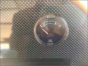

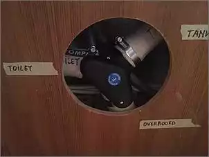

Gegen 16 Uhr war ich zurück am Boot und musste dringend zur Toilette. Oh ha , was ist da los? Der Geruch im Bad verriet schon nix Gutes!
Das Toilettenbecken stand bis Oberkante-Unterlippe voll mit , na sagen wir mal, mit Wasser. Meine Diagnose: Abwassertank voll. Kann jedoch gar nicht sein, weil die „Waste-Anzeige“ auf 0% steht! Und der Voreigner hatte mir gesagt, er hat immer das Dreiwegeventil auf „Overbord“ stehen. Dem war aber bei genauerem Hinsehen nicht so.

Das Toiletten-Desaster in Bilder (jetzt mit richtiger Stellung des Dreiwegeventils)
Das hatte ich bei der Übernahme falsch beurteilt. Wieder so ein Anfängerfehler! Nun gut, es ist nix passiert. Jetzt muss ich morgen nur mal sehen, wo und wie ich die Brühe wieder los werde. Und was mit der "Waste"-Tankanzeige ist ...? ... wer weiß!

Insache Toilette:
Sind sie sicher von die Anschlusse der 3-weg Hahn?
Denn meistens ist die nach dem Tank montiert, nicht zwischen Toilette und Tank.
Damit geht Toilette immer im Tank, und hat man mit den Hahn die Wahl zwischen: Rauspumpen oder Raussaugen.
Denn direct rauspumpen ist verboten . . .
Rob

Zitat von RobG_NL Beitrag anzeigen
Insache Toilette:
Genau so kenne ich das bei holländischen Booten, die nach 2000 gebaut wurden.
Wäre schon ein starkes Stück, wenn Klaus direkt, wie bei einer klassischen Seetoilette, Außenbords einleiten könnte.
Kalle

Ja das ist bei meiner Linssen BJ 2010 genauso. Erst geht alles in den Tank. Von dort aus entweder Absaugung oder per Pumpe Aussenbords.
Bei mir auch, und so weit ich wisse, ist das auch laut CE vorschriftsmäßig.

Unser Holland-Dampfer ist von 1997 und auch da geht alles immer erst in den Tank. Auch das Grauwasser aus Dusche, Spüle etc. muss diesem Umweg nehmen.
Bei uns dasselbe

Vielen Dank an Rob und die anderen zur Abwasser-/Toilettenproblematik.
Ich werde wiederberichten.
Den Tankinhalt bin ich losgeworden und alles andere funktioniert,
nur nicht die Tankanzeige.
Ich belasse den Dreiwegehahn nun auf "overbord" und beobachte was passiert.

Meine Lady (Baujahr 1996) hatte bis vor zwei Jahren zur Übernahme nur ein direkten Zugang zum Außenbordmotor. Dann habe ich einen Tank einbauen lassen und nunmehr es erst in den Tank. Aus dem kann es dann gesaugt werden oder per Pumpe entlassen

.... Den Tankinhalt bin ich losgeworden und alles andere funktioniert,
Tja das geht mir genauso. Die Abwassertankanzeigen sind wohl ein Problem. Bei Linssen mit dem System Gobius eher ein grosses. :-(
Gruß Bully

Bei den Gebern der Abwassertanks wandert i.d.R ein runder Schwimmer auf einem Stab mit der Füllmenge auf und ab .
Wenn der Tank länger nicht genutzt wird verkrusten die Reste auf dem Stab und der Schwimmer hängt fest.
Wenn du gut ran kommst ist das in 10 Minuten behoben. Gebers ausbauen (5 Schrauben) und den Stab reinigen , fertig....
Gruß Olli
