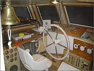

mal ne neugierige Frage: warum habt ihr das Ofenrohr quer durch das Deckshaus gezogen und seid nicht direkt im Deckshaus entlang der vorderen Ecke des Deckshauses hoch (s. zweites Bild) ?
Finde ich zum einen optisch nicht schön und verdeckt den Blick durch die Fenster. Zum anderen hätte ich Bedenken, dass man mal bei schwerem Seegang dagegen fliegt.
Die Ofenrohre, die ich kenne, würden mein Gewicht jedenfalls nicht halten Abgesehen davon, dass die Rohre manchmal richtig heiß werden.

... Heizwirkung besser... ?!

Leichter Verbrennungen bekommen und schlechte Sicht nach Backbord

das stimmt leider... Vielleicht wird noch ein Schutz gebaut?! Bei Seegang gegen das Ofenrohr fallen - oje...
Oder sollte es ne Lüftung sein?

natürlich gehts beim langen Ofenrohr um die Heizwirkung, was auch prima funktioniert. Hatte gestern bei rund -15°C Außentemperatur und Dieselofen auf Stufe 2 kuschelige 18°C im Steuerhaus, und das bei all den großen Fensterflächen.
Dagegenfallen wird eher kein Problem, da der Steuerstuhl fest verschraubt wird und - falls wir doch vom Stuhl aus über den Navi-Tisch fliegen, dann würden wir höchstens mit dem Gesicht auf der Tischplatte aufschlagen, außerdem wird das Rohr nicht mehr derartig heiß, man kann es auch bei Heizstufe 4 (von 5) noch angreifen (schätze um die 40 bis 45 Grad)... Falls sich die Praxis anders zeigen sollte, werden wir ein Schutzblech montieren (auch auf der Rückseite, die ja relativ nahe an den Polycarbonatscheiben ist)
Die Einschrenkung der Sicht ist relativ, da man beim vorderen Seitenfenster ohne Probleme drübersieht, beim hinteren ist sie eher schlecht, das geb ich zu, doch wir gehen davon aus, dass wir enge Manöver ohnehin draußen im Cockpit fahren und bei langen Übersetzern spielt dann dieses Fenster wohl keine großartige Rolle.
Mir jedenfalls war in diesem Fall die zusätzlich gewonnene Wärme (oder besser die nicht vergäudete Wärme) wichtig, wir wollen La Belle Epoque für segeln in den verschiedensten Gebieten ausstatten, denn wer weiß, wo es uns noch so hinzieht...
ok, ich hab mir schon gedacht, dass Ihr Euch was dabei gedacht hattet ....
Danke für die Auflösung des Rätsels

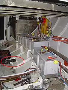

Phu... ist es schon wieder so lange her, dass ich ein paar bilder eingestellt hab...der treat ist ja schon fast nicht mehr zu finden gewesen.
na ja, auf jeden fall haben wir es endlich geschafft, unsre elektrik zusammen zu bekommen, so ungefähr zumindest. es war aber garnicht so einfach, da die alte Sicherungstafel, die ich einbauen wollte, einfach viel zu klein war und trotz dem wunsch, alles simpel zu halten und so wenig elektrik und elektronik an bord zu verbauen als nötig, hab ich letzten endes die kleine schalttafel rausgerissen und eine neue gebaut und gezeichnet. jetz ist aber endlich alles drinn und alle lichter und instrumente funktionieren so weit. la belle epoque ist vollgetankt und kommende woche wird sich herausstellen, ob auch jürgens arbeiten am motor gelohnt haben!
liebe grüße

wenn ich die fotos von der e-installation sehe wird mir etwas schwummerig. ich mag keine sicherungen etc. auf holzbrettern. batterien in metallkästen ist auch nicht so unbedingt mein dingen.
bis denn
Moin Hartmut,
die "Kästen" sind lediglich stabile Lagerschalen. Und die Sicherungen sitzen haben meiner Meinung nach genug "Luft" zur Kühlung, da das Frontholz relativ Dünn ist.
Gruß ALF

ich war wohl zu lange elektriker, da siehst du mit der zeit dinge, die andere sich nicht mal vorstellen können. der gegner ist immer das schlimmste szenario. so etwas wie schmelzende kabelbäume, brennende verteiler die nicht zu löschen sind wegen dem heißen metall. schmorbrände in schaltern und sicherungsautomaten. qualmende schaps und bilgen. das ist immer schon ein mittleres prob rauszukriegen wo das herkomm, wenn es nur müffelt. wenn das in einem haus ist, geschenkt, da kann ich schnell flüchten. auf booten bin ich lieber übervorsichtig . auch sollten angepasste sicherungen an jeder batterie verbaut werden, keine gesammtabsicherung. solange nix passiert ist es zwar nicht OK, aber irgendwie kein beinbruch.
vielleicht bin ich auch nur zu paranoid.

ich geb Dir ja Recht. Ne Installation auf Hitzfesten, nichtleitenden Materialien beim Schaltpanel sowie Säurefeste Kunststoffboxen für dei Batterien ...
War auch nicht als Herabsetzung deines Beitrages gedacht .
Im den Resto-Trööts hab ich auch schon E-Installationen gesehen, wo mir die Harre zu berge gestanden haben... Batteriebänke aus Holz, keine Halterungen, blanke Kabel, ungeschütze und scharfkantige Kabeldurchführung usw. usw.
Hier im Trööt wurde da viel Nachgedacht und auch auf die Sicherheit geachtet. So scheint es mir jedenfalls.
