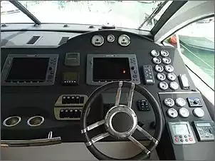

bei mir ist alles ganz altmodisch jeweils auch noch mal analog vorhanden...
