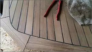

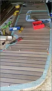

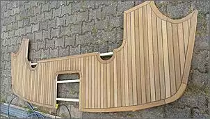

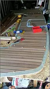

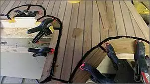

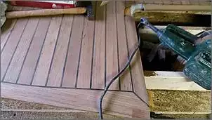

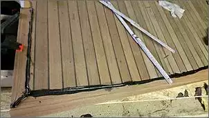

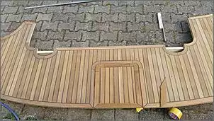

Meine Monterey bekommt nun auch einen Echtholzteak belag auf die Badeplattform

wow sehr schön. Hab ich auch noch vor aber vorher hab ich noch ne andere Baustelle.

Danke, machst du auch Echtholz Teak ??

Hallo Michael,
nein ich werde Flexiteek nehmen, 1. wegen den Kosten und 2. wegen dem Gewicht.
Flexiteek ist leichter und heute kaum noch zu unterscheiden von Echtteak. Ich beneide aber Bootseigner die Echtteak haben.

5 mm Stabdeckleisten Teak sind mit ca. 4 kg/qm im Katalog von Sommerfeld angegeben ,
Flexiteek ist mit 6 kg/qm angegeben ...

Ich hatte mir vor jahren mal flexiteek in meine Maxum gemacht.... Das es aber so heiß wurde das man nicht mehr darauf laufen konnte, habe ich mich diesmal für Holz entschieden ..
Wir haben letztens mal Temperatur Messungen durchgeführt,
Fexiteek zu Echtholzteak.. Die Differenz lag bei 5° wo das Holz kälter war .. hört sich nicht viel an aber man fühlt es ...

sieht richtig geil aus!!

Schaut super aus

Hast Du super hinbekommen.

Eine Frage Mike,
hat es einen bestimmten Grund das du den oberen Teil hinter den Schanieren nicht
belegt hast?

Ja den hat es ..
ich habe diese Teile noch nicht gemacht, da es von der Schablone her schlecht zu machen war ... ich will das die leitsen durchlaufend in eine Linie liegen ...jetzt ist es einfacher für mich die Schablone zu machen ... gefertigt sind die Teile in 2-3 Stunden...
