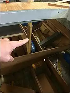

Für die Tischlösung (600x400) was für uns zwei aureichen sollte, benötige ich was "stabiles". Dazu brauche ich links und rechts zwei Hölzer. Diese wären vom Profil 100x22 (im Bild das Kiefernbrettchen aber ich echt aus Sapeli) und würden unten mit dem Stringer verbunden und oben am Decksquerbalken eintauchen.

Frage: Braucht man da eine Entkopplung oder kann ich diese beiden Ebenen fest verbinden ?

Hat mir keiner eine Antwort auf meine Frage: Braucht man da eine Entkopplung oder kann ich diese beiden Ebenen fest verbinden ?

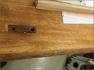

Zweite Frage zum Rumpf: Was habe ich da alles drauf und und wie bekomme ich es runter ?

Hm, das mit dem Alleinunterhalter kenn ich so ein bissl, heißt aber nicht, daß Dir keiner zuschaut/mitliest.
Also bei der Entkopplung kann ich Dir glaube ich keine Antwort geben, das gibt´s wohl so und so.
Zum Rumpf: Ich würde mal beizen, und schauen was passiert. Im schlimmsten Fall ist es Epoxid und geht nicht ab... bei einem weichen AF geht´s ganz leicht.
(ich hab Renovo Beizer verwendet...)
Grüße, Tobi

So wie es aussieht ist das Gelshield 200 in Grau und in Grün. Sehr Wiederstandsfähige 2-Komponenten-Epoxi-Versieglung gegen Osmose. Da hilft nur der Schleifer.
Das trägt man meistens in 5 Schichten auf.
Gelcoat-(Grau-Grün-Grau-Grün-Grau)-Antifouling.

Runter, naja ich denke das am Rumpf auch noch einige Stellen zum richten sind min zwei Risse muss ich bearbeiten.
Klar erstmal das weise Antifouling runter dann sieht man mehr.
Das Gelshield 200 könnte ich ggf. wieder mit Gelshield 200 überstreichen ? Richtig ?

Ja das kannst du damit wieder überstreichen. Am besten, wie schon erwähnt, erstmal mit Beize das Antifouling runter.
Damit du besser mit dem Gelshield umgehen kannst solltest du dir mal das Datenblatt davon durchlesen.
Das auftragen des neuen Antifoulings auf die letzte Gelshield-Schicht muss genau im angegeben Trocknungsverlauf geschehen. Ansonsten hast du das Problem das dir dein Antifouling wieder abblättert.
Ich würde, wenn es sich wirklich um Gelshield handelt und die Substanz gut ist eine frische Schicht Gelshield (Grau) als Haftvermittler für das neue Antifouling auftragen.

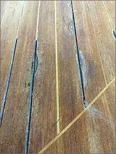

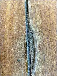

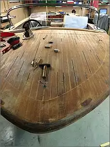

Nach 3 Wochen Sonne tanken geht es nun auch weiter. Ende Mai heißt das Ziel.
Die komplette Erneuerung des Decks wurde gestrichen. Ein Boot mit BJ72 darf und solle auch ein paar Narben haben. Dafür wird Innen hübsch.
Ich habe alle Spachtelstellen heraus gearbeitet.

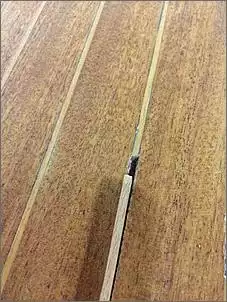

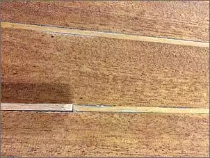

Ich werde hier neue Filets ein bzw. ansetzen.
Hits:	142
Größe:	113,0 KB

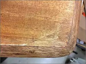

Hier wir es noch ein eine Herausforderung für mich. Aber man(n) wächst ja mit seinen Aufgaben

Funktionieren tut es ja Heißt nur nach machen.
Hits:	138
Größe:	61,7 KB

Finde ich vollkommen OK! Ich würde es genau so machen.....
a wenn ich es könnte und
b wenn die Basis noch OK ist
Bin schon auf die nächsten Schnritte gespannt!

Ich glaube, das wird eine Fusselarbeit.
Mach doch einfach 2,5 mm Sägefurnier drauf. Mit Epoxy verklebt ist kein Hexenwerk.
Grüße vom Neckar

Predi, was drüber machen will ich eigenlich nichts zusätzlich, ich brauche jedes Kilo für den Innenausbau. Klar ein neuen Deck sieht halt ganz anders aus wie das von deiner Belitz.
Heute habe ich meine Ahornstreifen eingepasst und die Fugen sauber geschliffen. Somit habe ich nächste Woche nach dem Geschäft eine schöne Beschäftigung diese mit Epoxi einzukleben. Jeden Tag ein Paar dann bin ich zum WE auch fertig damit
Thema Beize streiche ich erstmal, da die ersten Schleifarbeiten nicht schlecht aussehen.

Ach so, ich dachte, das Deck war schon geschliffen.
Jetzt sieht das natürlich schon ganz anders aus.

Ich hatte bisher nur den Klarlack runter geföhnt Auf den Bilder sieht man bisher nur den Anfang. Ich werde jetzt diese Woche das ganze einmal schleifen um ein Gesamtbild zubekommen und neben bei die Ahorn´s einkleben.
Schleichstaub habe ich ja jetzt zum einfärben

Da wo die Filets seitlich bissle Luft haben wollte ich das so ausgleichen. Ich mach heute Abend nochmal ein Bild wo man es sehen kann.

Des gibt nix, hab ich auch probiert.
Ich hab damals bei meiner Beelitz die Fugen mit eingefärbtem Epoxy
ausgefüllt. Es ist an vielen Stellen in die Maserung eingedrungen.

Ich kenne jetzt den Gesamtzustand des Decks nicht, wenn aber bis auf die Ahornstreifen soweit alles noch recht gut in Schuss wäre würde ich die mit der Oberfräse minimal größer als jetzt nachfräsen und neue Streifen einkleben, dann gäbs keine "Flicken".

@Iderp, du bist ja bei deiner Belitz auch größzügig mit deinem eingefärben Epoxy drüber, daraus habe ich schon mal gelernt.
Mein Plan war das ich die Filets da wo notwenig mit meinem Schlaufstaub eindicke und die Bereiche damit ausbessere. Vorher werde ich die Fuge mit Epoxi vorstreichen damit mir das schön ins Holz geht.
@ stulle, ich habe bis auf zwei Schadstellen nix weiter, diese fräse ich der länge raus und setze 3mm Mohahgonifunier ein.
Die Ahornfilets werden ich nur teilweise ersetzen, ich habe auch 4 Stellen gefunden wo das schon ab Werk so gemacht wurde. Nun gut Sie haben das mit 45° gemacht ich mit 90° finde es derzeit nicht auffällig.
