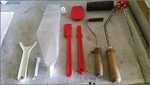

Ja ich sehe was du meinst. Mit dem Balken hätte auch den Vorteil das ich es gegen den Balken von außen gegenpressen kann. ich werde den laminierten Holzspiegel nur mit ein paar Schäuben an das Heck Heften und dann mit den Balken den pressdruck aufbauen. Das alles in 40 min. Ok 15°C hab ich ein paar Minuten mehr.
Wie ist das no mit der Aceton-Sauna mit dem Werkzeug weiterarbeiten? Harzrolle gut auf einem Tuch rollen bis sie fast trocken ist????
Danke für die Tip's

Genau, rolle einfach wie von dir beschrieben abtrocknen. Klicken Sie auf die Grafik für eine größere Ansicht
Hits:	107
Größe:	50,2 KB
Auf dem Foto, das weiße links, ist ein 'Harzabstreifer'...
Kannst du aus Holz selberschnitzen.
Vor dem einlegen ins Aceton kann man damit die Rolle vorreinigen, auch Pinsel.
Dann hält das Aceton länger und das restharz geliert nicht an der rolle.
Lg, Alex

Der Harzabstreifer ist es denn muss ich haben (Bau ich mir)

So die ersten beiden Platten sind am Heck verkeilt und können aushärten.
Ich nss mir noch ein paaaaar Schraubzwingen besorgen.
Ein kg Harz ist weg. Mit dem Harz andicken um Kleber zu bekommen muss ich noch üben. Da läuft mir der Harz aus den Schlitzen. Die werden ich später wohl auffüllen müssen.
LG Andrea
