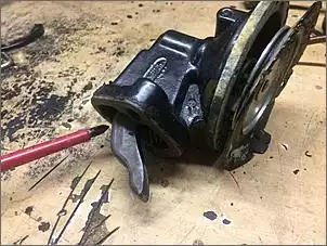

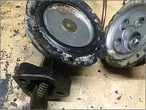

Nach dem abbauen ist Benzin da raus gekommen,wo es nicht soll " Richtung Kurbelwelle"
Habe sie jetzt Teilweise zerlegt.

Die sieht ja übel aus, wie alt ist Sie denn geworden ?

Die ist 26 jahre alt geworden :-(
Eigendlich hätte bei einem Defekt der Sprit duch die Kleine leitung gedrückt werden sollen, aber diese war unten an der Pumpe verstopft.
Jetzt muss ich schauen wo ich eine neue oder gebrauchte bekomme.
Gruß Thomas

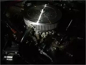

Nach dem heute nur noch die neue Benzinpumpe verbaut werden musste war es dann auch endlich soweit einmal eine Probefahrt zu machen.
Leider war die Testfahrt jetzt nicht das was ich erwartet hätte.
Max Geschwindigkeit 45 km/h bei ca. 4000 Umdrehungen
Am Vergaser habe ich bis auf die Einstellung der ersten stufe nichts eingestellt.
Jetzt Frage ich mich natürlich wo und was ich am besten verstelle damit jetzt auch noch mehr Leistung bekomme als Vorher
Beste Grüße Thomas

Größe:	56,4 KB

Alt 13.10.2016, 20:04
Benutzerbild von Alex 996
