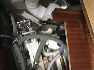

Sehr geehrte Bootsfreunde,
ich habe meine Waterland mit dem 60PS Ford-Motor auf zweikreis-Kühlung umgebaut.
Bevor ich den Motor wieder eingebaut habe, wurde ein 45 minütiger Standlauf durchgeführt. Die Kühlung funktionierte ohne jegliche Mängel, auch bei hoher Drehzahl. Der Motor wurde unverändert in die Waterland eingebaut, es wurde lediglich ein Seefilter in den Ansaug der Impellerpumpe eingebaut.
Bei ersten Probefahrten gab es sehr große Probleme mit der Kühlleistung. Bei genauerem hinsehen musste ich feststellen das nicht genügend Kühlwasser (Seewasser) durch den Wärmetauscher gepumpt wird. Impellerpumpe ist o.k. . Wer kann mir helfen.
LG Bernd

Hab mir eben noch mal die Bilder von deinem Wärmetauscher angesehen,schmeiß die Heizkörper Verschraubung raus,die haben einfach nicht genug Durchlass.
Kann mich aber erinnern das ich die Bedenken schon mal geäußert hab ,im Betrag 35
Viel Glück
Mfg der Bootspeti
Viel Glück
Mfg der Bootspeti
Ja , die auf der Seeseite müssen raus.
Gruß Bergi :
Genau,
aber vielleicht ist er ja beratungsresitent der Kollege
Mfg der Bootspeti

Müsste man aber überprüfen können.
Einfach mal den Wärmetauscher anfassen.....
Gruß Bergi :

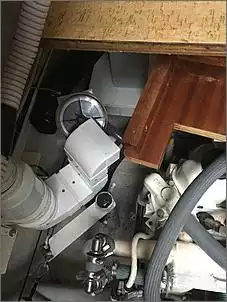

Vielen Dank für die Antworten,
werde die Ventile ausbauen und testen.
Jedoch beim Standlauf gab es damit keine Probleme.
Meine Vermutungen gingen jetzt mehr in die Richtung:
- Einbau Seefilter, was muss ich da beachten.
- Ansaugöffnung für Seewasser am Boot, was muss da beachtet werden.
- Pumpenleistung der Impellerpumpe.
Kann mir da jemand noch einen Rat geben.
Gruß Bernd

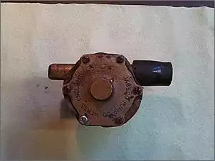

195 Danke in 169 Beiträgen
Hits:	39
Größe:	74,5 KB

Hier nochmals das gewünschte Bild der Impellerpumpe.

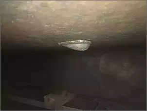

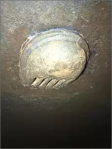

Zeige bitte mal den Wassereinlass .
Gruß Bergi :

Mache ich,
Bilder folgen

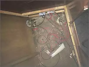

Standard Bilder vom Ansaug
Hits:	39
Größe:	24,1 KB

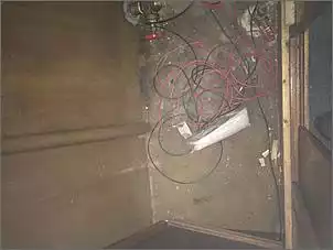

Hits:	33
Größe:	58,4 KB

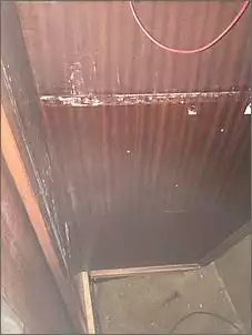

Hits:	30
Größe:	43,5 KB

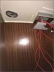

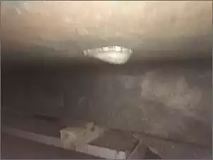

Hits:	36
Größe:	27,9 KB

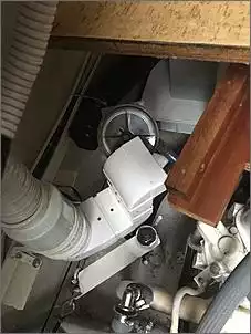

Standard Seefilter
Hits:	38
Größe:	58,0 KB

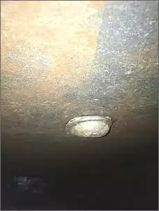

Standard Seefilter
Hits:	50
Größe:	65,9 KB
