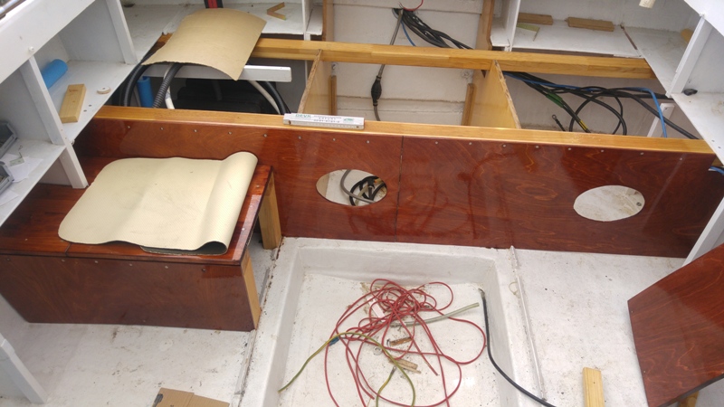

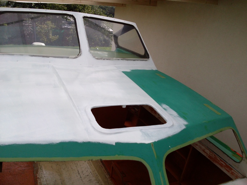

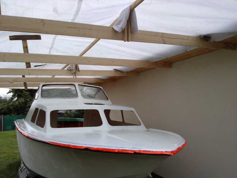

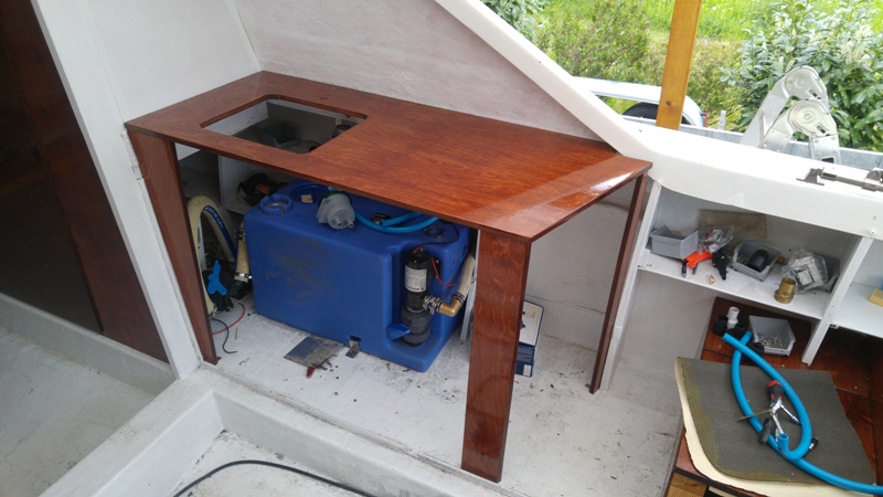

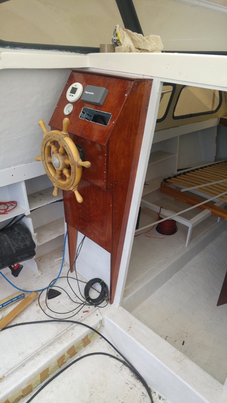

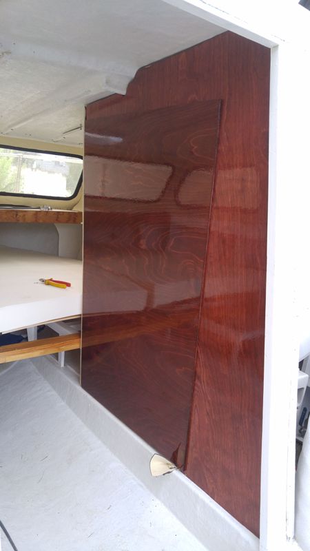

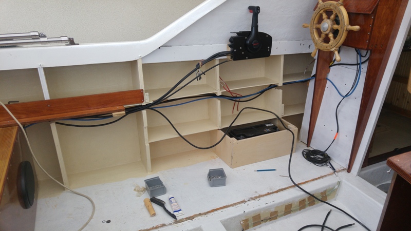

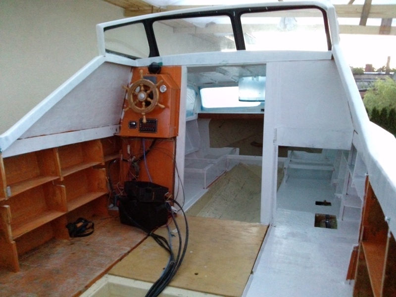

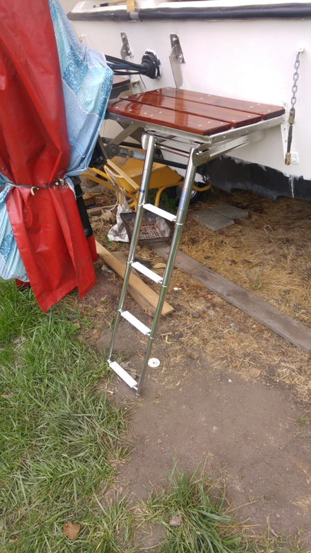

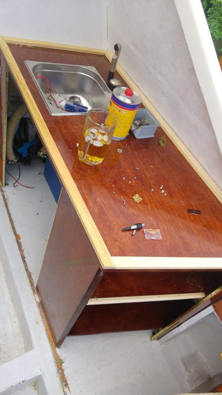

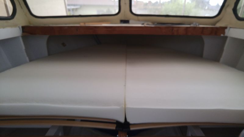

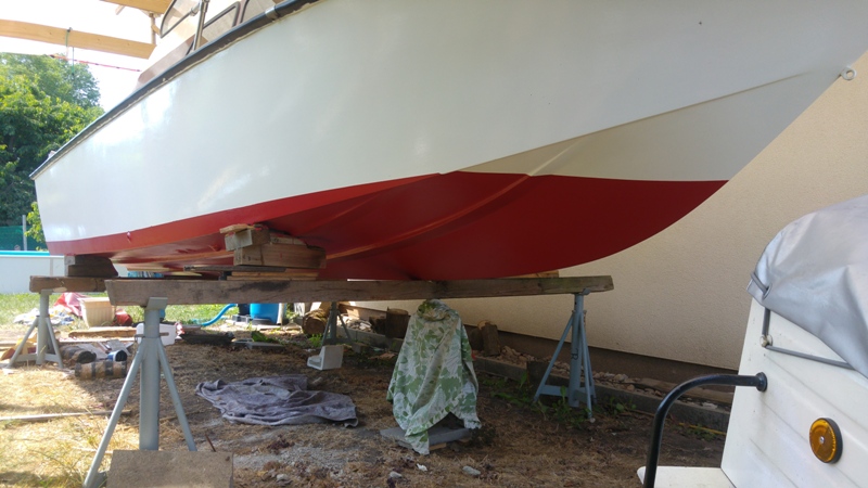

Nach einiger Zeit der Ruhe hier auch mal ein paar Bilder als Update...
Anstrich innen/aussen.....feine Arbeit, den orangenen und grünen PU-2k-Lack zu schleifen.....
Das neu eingebaute Bett im Bug
Toilettenraum.....
Badebord neu belegt und Badeleiter dran
Neuaufbau der Rücksitzbank und Tankeinbau im Heckbereich
Neues Steuerpult
Spülentisch mit Fäkalientank
Langsam nähert sich der Aubau soweit dem Ende, das wir dieses jahr damit den ersten Bootsurlaub machen können. Motorwartung ist auch durch, Zahnriemen und Impeller ersetzt ( sahen beide noch gut aus, aber halt 10 Jahre alt ), Motor läuft und hat die 4 Jahre Standzeit gut überstanden. Mache dann nochmal Bilder, wenn Innenausbau fertig. Also, ganz fertig wird es nicht, aber egal - wenn die Technik funktioniert, die Deckenverkleidung und andere Schönheitssachen sind nicht so wichtig....

Das Auspuffrohr ist aus Stahlrohr zusammen gebaut oder gebastelt...nach 25 Jahren darf es auch mal bläseln.
Heute wurde die letzten überholten Türen, Verkleidungen und Klappen wieder montiert..

Die warmen Tage habe ich ein wenig genutzt und das Oberdeck bekam einen neuen Anstrich. Das Wetter macht mir leider einen Strich durch die Rechnung, diese Woche sollte die letzte Lackschicht drauf und der Fäkalientank sollte auch noch an seinen Platz. Dieser kommt nun unter die Spüle, hier überlege ich noch ob ich die Fäkalienpumpe direkt in unten in den Tank schraube oder einen kurzen Schlauch dran mache und diese etwas erhöht vor den Tank setze (falls mal was kaputt geht). Aber da kann ich ja auch den Tank ankippen.
Gruß Frank

Nachdem es gestern mit den Bildern nicht geklappt hat...2 Versuch
Hits:	107
Größe:	45,4 KB
ID:	790250   Klicken Sie auf die Grafik für eine größere Ansicht
Hits:	117
Größe:	69,3 KB
ID:	790251   Klicken Sie auf die Grafik für eine größere Ansicht
Hits:	111
Größe:	42,9 KB

Da mein Poseidon letztes Jahr nicht im Wasser war und mein Trailer zum TÜV musste, bin ich diesmal mit dem ganzen Gespann im Thüringer Wald zur DEKRA gefahren, da man ja bei einem normalen Autohaus mit einem ca. 8m Trailer mit ca. 1,5 t Gesamtgewicht nicht so richtig Platz hat. Angekommen bei der DEKRA haben die fast Schnappatmung bekommen
Also ab in die LKW-Halle damit...
So ein Poseidon auf dem Trailer ist doch recht imposant
Aber sofort HU bestanden
Gruß Andreas

Na bei Dir gehts vorwärts... ich lieg grad flach, sch... Grippe.
Bei meinem Tank ist die Pumpe aussen angebaut. Ist auch gleich ein Absperrschieber mit dran, sieht man einse Seite weiter vorn in meinem Beitrag ganz gut. Ich denke, so 1-3cm bleibt drin stehen. Kann man ja durch Spülen entsprechend verdünnen / rausspülen, hab ich zumindest voriges Jahr so gemacht.
Steffen
Bei meinem Tank ist die Pumpe aussen angebaut. Ist auc gleich ein Absperrschieber mit dran. Ich denke, so 1-3cm bleibt drin stehen. Kann man ja durch Spülen entsprechend verdünnen / rausspülen, hab ich zumindest voriges Jahr so gemacht.
So soll der Tank ungefähr eingebaut werden.
