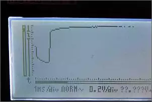

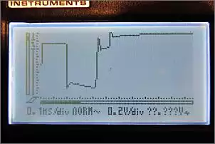

eben, das nützt nichts: eine Sinuswelle dauerte auf dem verlinkten Bild ja weniger als 0,1 Mikrosekunden.
ich hänge mal zwei Bilder an (habe gerade mit dem Velleman gespielt...):
einmal der Messimplus des Argus-Batteriemonitors und einmal der des Kaltstartstromprüfers BT111 (m.E. baubleich mit dem Novitec).
Diese Impulse sind eine ganze Größenordnung (rund Faktor 1000) länger und logischerweise anders aussehend, als die des Megapulsers.
