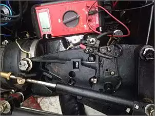

Und könnte es auch an diesen Schalter liegen das er nicht starten möchte ??
Wie muss dieser stehen bei kein Gang drin ?

Zitat von Zeuss Beitrag anzeigen
Motor ist zusammen aber startet grade nicht.
Wie hast Du die Ventile jetzt eingestellt?
Zündmarkierung OT, 1. Zylinder Kerze raus, Schlauch hinein und pusten, kein Wiederstand Motor eine umdrehung weiter wieder auf OT.
Von der Verteilerkappe hinunter auf das Verteilergehäuse den 1. Zylinder markieren, Kappe abnehmen und Verteiler so einstecken dass der Finger genau auf die Markieung zeig, Kappe drauf die Kabeln rechts herum kontrollieren ob sie in dieser Reihenfolge auf die Zylinder gehen. 1-8-4-3-6-5-7-2.
Schalter könnte auch sein, schließ das Kabel weis/grün das vom Schalter zum Verteiler geht ab. und schau ob dann ein Funken da ist. Ist auf dem roten Ringschuh ein Kabel drauf und wo geht das hin?
LG Michael

Aber noch mal zum Schalter beim gaszug.wie muss der Hebel bei neutral Gang stehen ?
Und was bewirkt dieser ??

Der Schalter bzw. Unterbrecherkontackt beim gaszug geht vom Verteiler Stecker zum Zündverteiler. Aber wann muss der Kontakt auf und wan zu.
Wie stelle ich das ein.
Liege Grüße Thomas
Entspann Dich Thomas, so wie im Bild gezeigt muss der Schalter in jeder Position also Leerlauf Vorwärts und Retourgang stehen und er darf keinen Durchgang haben - also die Anzeige 1 ist richtig.
Wenn Du bei laufendem Motor den Vorwärtsgang rausbekommen willst ziehst Du am Schalthebel an und der Arm in der Schaltkulisse wird durch den Zug gegen seine Feder verschoben und betätigt dabei den Schalter. Das bewirkt dass der Verteiler gegen Masse kurzgeschlossen wird und der Motor aussetzt bis der Gang draußen ist, dann ist der Zug weg und der Arm springt zurück, der Motor läuft weiter.
Also ist an dem roten Kabeschuh jetzt ein Kabel dran das auf Masse geht oder nicht?
Lg Michael
Lg Michael
Immer wen ich Dan Gas Weg nehme müsste der Schalter einmal kurz durch schleifen. Oder nur wenn ich von Vollgas auf Leerlauf stelle
Am roten Kabelschuh ist eine Leitung die zum Zündverteiler geht ob daran am Plus oder minus schaue ich morgen.
Gruß Thomas

Das ist bei Thomas auch so nur wurden früher statt der Stecker Anschlussblöcke verbaut und die Kabeln zusammengeschraubt.
@ Thomas
Nochmals, der Arm der den Schalter betätigt, bewegt sich nur wenn zuviel Spannung am Schaltkabel ist. Im Leerlauf wahrscheinlich gar nicht erst wenn der Motor läuft und ein Gang drinnen ist geht dieser wegen dem Hinterschliff der Schaltklaue nur dann raus wenn der Kraftfluss kurz unterbrochen wird. Das ist die einzige Aufgabe des Cut Out Schalters den Motor für Sekundenbruchteile auszuschalten.
Einstellen muss man die richtige Position des Schaltkabels und den Weg den dieses zurücklegt.
Der Cut Out wird wie im Bild justiert.
LG Michael

Das ich den richtigen habe merke ich dich daran das bei Zylinder 1 die Luft wieder raus gedrückt wird wenn ich da mit einem Schlauch rein Puste.
Gleichzeitig sieht man es ja auch wal die Ventile einen beide zu sind.
Oder ist das der falsche ot.
Habe aber beide schon getestet.
Gruß Thomas
Schalter ist auf neutral.
Was ist der quickstop bzw. Wo ist der angeschlossen
Gruß Thomas
Die kleine rote Leine am Armaturenbrett oder der Schaltbox...
Gruß,Schwarznase ...
Gruß Thomas
Du verwirrst mich...
Ich denke du hast keinen Zündfunken, was fummelst du dann an den Ventilen rum?
Mach mal nen eigenen Thread auf...
  #150
Alt 14.09.2014, 13:42
Zeuss Zeuss ist offline
Registriert seit: 11.06.2014
Beiträge: 624
Boot: Bayliner 2255
64 Danke in 45 Beiträgen
Zündfunke ist wohl da wen ich die Zündkerze von Zylinder 1 auf Masse lege.
Aber sehr klein.
Quickstop ist drin
