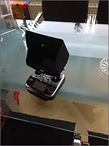

Es ist sicherlich irgentwie möglich, ein Gimbal anzuschliessen, nur ist das beim Vision technisch wie wirtschaftlich Quatsch:
Die Vision-Kamera ist für die Bildübertragung nach unten komplett verantwortlich, und somit deutlich enger in das System eingebunden als beim Phantom.
Ebenso ist die Fluglagesteuerung Naza komplett modifiziert (keine Flugmodiumschaltung wie GPS/Atti/Failsafe, auch der IOC-Modus für das Lageunabhängige Fliegen wie beim Phantom fehlt komplett), dafür hat die Naza-Software das Akkumanagement des eigens konstruierten Akkus mit drin.
Dadurch ist der Anschluss eines Steuerkanals für das Schwenken der Kamera schon mal nicht so einfach möglich, es sei denn, man würde die Kamera gegen eine GoPro mit Zenmuse-Gimbal austauschen: rein theoretisch scheint das möglich zu sein, da der 8-polige Gimbalanschluss auf dem Board vorhanden zu sein scheint
Hier würde dann aber automatisch die Videoübertragung mit Telemetrie wegfallen (in der Kamera verbaut) d.h. man hätte einen kastriert fliegenden Phantom, der auch noch nur mit den teueren Akkus ausgestattet werden kann.
Mein Ansatz ist und bleibt ein anderer: der Vision ist wie bereits mehrfach geschrieben ein super System für Einsteiger mit dem Ziel der Luftbildfotografie, für Videos ist und bleibt der Phantom die allererste (wenn auch geringfügig teurere) Wahl. Ich habe gestern meinem alten Phantom (noch erste Serie, Motoren bisher nur mit Rechtsgewinde) auf 2 Linksgewindemotoren umgebaut, so das ich nun in der Lage bin, die Vision-Luftschrauben auf dem Phantom zu verwenden..
Hits:	72
Größe:	45,1 KB
Ich werde heute mal testen, was die grösseren Propeller an Flugzeit bringen, ich gehe da vorsichtig optimistisch von 2-3 Minuten aus..

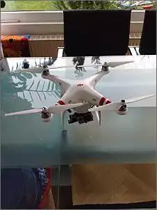

Klar gibts das, so habe ich ja meinen Phantom aufgebaut:
Das mit dem Smartphone ist nen nettes Gimmick, weil es sowieso jeder zu Hause hat. Du kannst aber selbstverständlich die Bilddaten beim Phantom mit nem (auch viel grösseren) FPV-Monitor sehen, und hast somit sogar das bessere weil universellere System: der Handyvideodownlink ist immer an die im Handy verwendete WLan-Frequenz von 2.4GHz gekoppelt, d.h. die Reichweite ist deutlich beschränkter als beim 5,8GHz-Videodownlink, wo man im (theoretischen Extremfall) auch mit Patch-Richtantennen arbeiten kann.. Hier hatte ich schon mal 1,2km mit meinem damaligen 2m-Flächenflieger ohne Probleme hinbekommen..
Hits:	67
Größe:	40,3 KB
