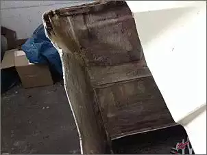

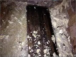

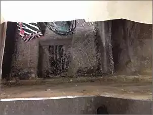

So heute wollte ich meinen freien Tag nutzen und den restlichen Spiegel entfernen.
Da kam ich leider nicht zu. Der Boden links und rechts der Stringer (da wo der Schaum drauf war) ist komplett Rott. Ich konnte dort einfach durchgreifen...
Jetzt muss ich die Stringer hinten teilweise erneuern, die Zwischenwände rausmachen (ich denke die brauchen dort auch nicht wieder hin) und den Boden auch teilweise erneuern.
Hits:	136
Größe:	65,8 KB
Ich wollte bis dort wo die Zwischenwand war, alles raustrennen (Stringer, Boden) und auch bis dahin wieder erneuern.
Muss dieser Schaum da wieder hin? Ich denke das dort alles verrottet ist, weil der Schaum Wasser gezogen hat...
Was haltet ihr davon?

ich hatte bei meiner Fletcher das selbe Problem hinten in den ecken und rechts/links von den Stringern unterm Boden war nasser Schaum .. weil die Stringer auch nur halbherzig einlaminiert und nass waren ist gleich alles neugkommen. Ob Schaum oder nicht ist ein gerne diskutiertes Thema.. ich habe den Schaum weggelasen und die kammern alle dicht geklebt/laminiert. Auftrieb ist somit im Notfall hoffentlich da und wo nix ist kann auch nix schimmeln ;)

Also ich denke, da ich diese Zwischenwände weglasse, lasse ich auch den Schaum weg.

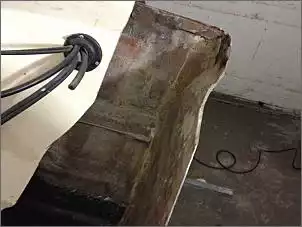

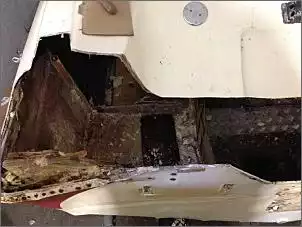

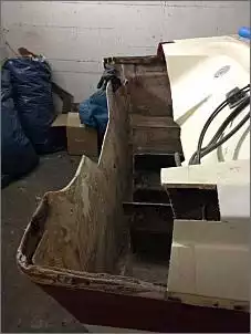

So Leute,
Heute war ich mal wieder am Boot.
Fazit: die Böden und der Spiegel sind raus.
Ein Problem hab ich noch bevor ich die Sicherheitslagen auftrage.
Auf dem Laminat wo der Spiegel saß, scheint eine Schicht Holzfunier zu sein. Diese ist eben und nicht feucht. Kann ich die Sicherheitslagen über dieses Funier rüber laminieren, oder muss dieses runter?

Bist du sicher mit dem "Funier" ?
An meinem Boot (Bilgenpumpen-Haltebrett) hat sich nur die Struktur vom Holz im Laminat abgezeichnet ...
das Holz habe ich mit Finger und altem Klappmesser herausgeholt und dachte auch da wäre noch etwas nicht vergammelt...

Ne das ist ne Holzschicht ca 1,5 mm dick.
Ist gut verklebt, sodass ich es schlecht abbekomme. Hab es mit 60er Schleifpapier versucht, war aber vergebens...
Michel

mmhh....
auf den Bilder seh ich jetzt keine Holzschicht mehr...
denke das ist die Struktur das alten Spiegelholzes was sich auf dem damals verwendeten Klebeharz abgebildet hat...

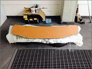

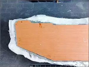

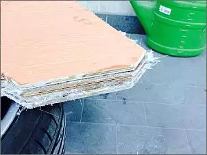

So Holz ist zugeschnitten und zusammenlaminiert.
Ich habe 4 Platten a 12mm Stärke und jeweils zwischen den Platten 1x 450 Matte / 1x 600 Roving Gewebe / 1x 450 Matte. Macht neun Lagen gfk insgesamt.
Es sind ca 4 Liter Harz ins GfK gegangen : O

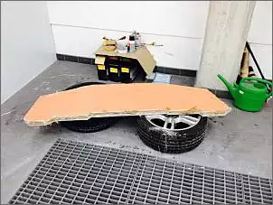

Hier noch Bilder wo die Ränder weg sind.
Spiegelstärke ist jetzt 55mm

Auf deinem zweiten Bild das sieht etwas merkwürdig aus. Als ob du reichlich Luft dazwischen hättest.....
Wie hast die gepresst? Waren die Platten wellig??
Hmmmm, schreib mal was dazu. Vielleicht auch ein Foto von nah......
Gesendet von meinem HTC One mit Tapatalk

Ich hatte einen Radsatz von einem X6 draufgelegt.
Die Platten waren auch nicht wellig.
Bilder von Dichter dran geht leider erst am Montag. Aber ich bin mir eig sicher das da keine Luft zwischen ist.
Was wäre denn wenn da Luft zwischen wäre?
Michel
Michel
Dann leidet die Stabilität und vor allem kann dort ganz leicht Feuchtigkeit
eindringen. Dann tauschst du den Spiegel bald wieder aus.
Statt mit dem X6 Radsatz, hätte ich mit einer nicht geringen Anzahl an
Schraubzwingen gearbeitet...
Für den Radsatz hättest du auch bestimmt eine ausreichende Menge be-
kommen.
gregor

War ja nicht meiner
Am Rand hatte ich auch 7 Schraubzwingen ringsum angebracht.
Die überstehenden Matten waren hinterher auch ordentlich getränkt, also denke ich das das Gewicht ausreichte.
Ich wollte den Spiegel jetzt genau einpassen und dann das ganze nochmal in gfk einpacken, bevor ich es einklebe. Macht das Sinn?
Michel
... und dann das ganze nochmal in gfk einpacken, bevor ich es einklebe. Macht das Sinn?
nee, genau wie die lagen dazwischen...
der Sepp
Raff ich nicht. Meinst du die Lagen dazwischen machen keinen Sinn?
  #149
Alt 22.12.2013, 15:10
JETSTREAM JETSTREAM ist offline
Registriert seit: 18.12.2011
Ort: bei Luxemburg
Beiträge: 1.410
Boot: CondorCarat 8,2lt CastoldiJet
Rufzeichen oder MMSI: hm, xy ungelöst oder so
853 Danke in 576 Beiträgen
Mach dir keine Sorgen, das Ganze ist schon ok. Da das verwendete Holz recht druckfest ist kann man hier schon von Sandwichbauweise sprechen. Das Holz selbst liegt ja auch noch im Kreuzverbund und mit hohem Druck miteinander verklebt..... das hält schon.
Ich würde die Ränder nachher noch gut mit Epoxy tränken und dann noch Matten drauf....

So hab ich es geplant.
Morgen soll es weiter gehen.
