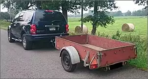

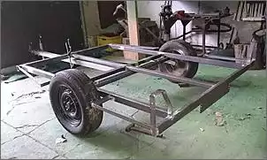

Da die Vespen irgendwie die 1200 km transportiert werden müssen habe ich mal einen Anhänger gebaut.
Die Basis war ein verbrauchter morscher Anhänger mit einem Monat rest TÜV für 100 €
Hits:	86
Größe:	79,8 KB

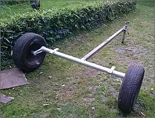

Ersteinmal weg mit morschen Teilen
Hits:	87
Größe:	110,6 KB
Viel ist nicht übrig geblieben.
Aber mehr wollte ich auch nicht haben: Achse, Zugrohr und Papiere.
Hits:	93
Größe:	134,9 KB
Einen neuen Rahmen aus 60/40er Rechteckrohr habe ich geschweißt.
Hits:	93
Größe:	69,4 KB
Eine Siebdruckplatte, neue Beleuchtung, Kotflügel, Standschienen,
Auffahrrampe mit Halterung und 12 Zurrpunkte montieren und schon ist er fertig.
Der neue TÜV und die Umwidmung vom "Offenem Kasten zum "Plattform
Anhänger" war eine reine Formsache.

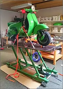

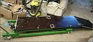

Da ich auch nicht jünger und gelenkiger werde habe ich mir eine Hebebühne geschweißt.
Hits:	88
Größe:	54,6 KB
Hits:	91
Größe:	82,1 KB
Das ist die richtige Arbeitshöhe um z.B. die Schaltzüge einzustellen
Hits:	108
Größe:	75,5 KB

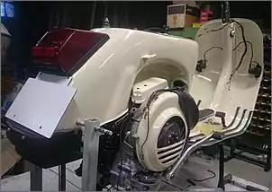

Und noch eine Vespe ist mir zugeflogen.
Wieder eine PX inkl. Papiere und einigen Teilen.
Hits:	83
Größe:	82,3 KB

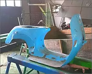

Nach etwas schweißen, schleifen und Füllern schaut sie schon recht gut aus.
Hits:	93
Größe:	65,5 KB

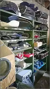

Die meisten Fehlteile schlummern schon seit Jahren in meinem Regal.
Hits:	96
Größe:	60,2 KB

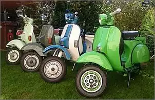

Die Sammlung ist etwas gewachsen.
Hits:	93
Größe:	59,2 KB

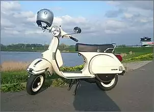

Und ein Traum ging in Erfüllung.
Eine Woche über Ostern mit meinem Sohn und unseren beiden Vespen
am Gardasee
Hits:	98
Größe:	81,3 KB

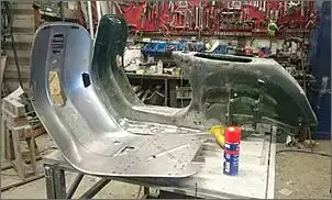

Vor zwei Monaten hab ich mit der nächsten angefangen.
Hits:	81
Größe:	60,1 KB

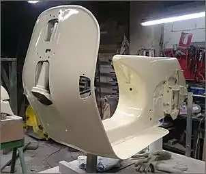

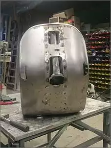

Ein neues knitterfreies Beinschild....
Hits:	87
Größe:	52,3 KB
....hab ich eingeschweißt.
Hits:	86
Größe:	46,3 KB

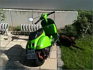

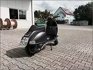

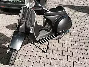

Da neben Boot alte Vespas meine Leidenschaft ist muss ich mich jetzt auch zu Wort melden.
Habe mir auch eine PX aufgebaut und hatte noch diverse andere Modelle um die ich mich kümmern wollte. Irgendwann ist mir klar geworden das ich niemals die Zeit dafür haben werde, also wurde schweren herzens Verkauft. Geblieben ist mir noch die PX und eine GT von 67 die ich doch irgendwann mal wieder aufbauen möchte.

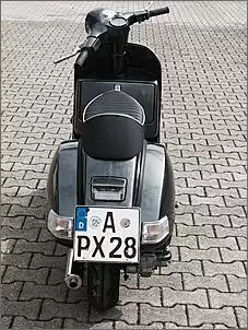

Die grüne war die Ausgangsbasis, aus der wurde die graue
Hits:	82
Größe:	110,3 KB
Hits:	82
Größe:	111,5 KB
Hits:	90
Größe:	115,1 KB
ID:	750572Klicken Sie auf die Grafik für eine größere Ansicht
Hits:	91
Größe:	135,1 KB
ID:	750573Klicken Sie auf die Grafik für eine größere Ansicht
Hits:	82
Größe:	107,8 KB
ID:	750574Klicken Sie auf die Grafik für eine größere Ansicht
Hits:	89
Größe:	146,2 KB
Gruß Christian
