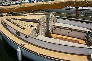

Auf der Suche nach Anregungen bin ich über mehrere Modelle von amerikanischen Cat-Booten gestolpert, die trotz ihrer kompakten Abmessungen nicht über eine Pinne, sondern per Steuerrad gesteuert werden:

Die Anordnung direkt im Heck scheint irgendwie sonderbar
Allerdings wäre das für mich auch eine gute Lösung. Durch den großen Decksbereich im Heck meines Kutters würde eine Pinne unrealistisch lang werden.
Kennt jemand solche Anordnungen. Wie sitzt oder steht man da beim Steuern

Man sitzt einfach daneben.
Das Rad haben sie aus dem Grunde, weil die Ruder weit nach hinten ausgedehnt sind, und selbst mit einer Pinne die Ruderkräfte extrem hoch sind.

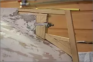

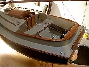

Es geht weiter. Dieses Fachwerkgerüst bildet den Rahmen für eine wahre Spachtelorgie
Der ältere Herr, der laut Florian diesen Rumpf laminiert hat, hat zwar sehr stabil, aber auch sehr krumm gebaut. Daher dienen die angeschraubte Messingschiene und diese wilde Holzkonstruktion dazu, den Steven halbwegs symetrisch zu spachteln
Hits:	11
Größe:	71,0 KB

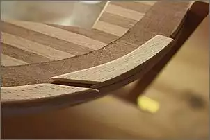

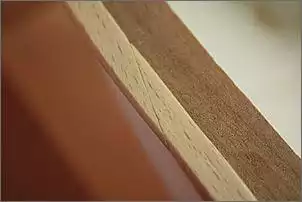

Den Rand auf dem Deck hatte ich ursprünglich aus einer Kiefernleiste gebogen. Da die Holzteile aber nicht lasiert werden, sondern nur mit Klarlack lackiert, passte die Farbe und die Maserung des Kiefernholzes nicht zu den anderen Holzteilen. Daher besteht der Rand jetzt aus sehr vielen Teilen, die gesägt, geschliffen und auf Gehrung zusammengesetzt werden. Scheixx Arbeit

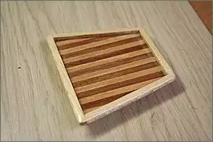

Der achtere Lukendeckel ist fertig und wurde probeweise mit Klarlack behandelt. Die Holzfarben kommen dadurch schon besser zur Geltung

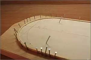

Aber mein ausdauernd gebogener Süllrand bekommt jetzt doch noch seinen Einsatz. Dieses Brett wird unten im Rumpf verklebt, und der jetzt angeleimte Rand dient später als Form für die Seitenwände.

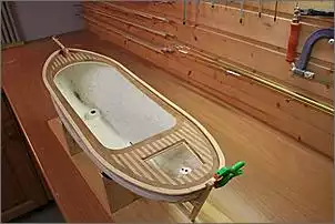

Der Rahmen an Deck ist auch endlich fertig. Noch schnell einmal mit der Schrubbscheibe rundrum und Gut ist
