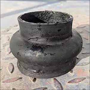

Ich habe ein Cranchi-Boot 1986, mit BMW B130 Motor.
Kann mir jemand empfehlen wo ich diesen Verbindungsschlauch finde?
Bei München habe ich nachgefragt, finde ich aber ziemlich teuer.

Ist das ein Auspuffschlauch ? Ich habe bei meinem b220 einen Silikonschlauch verbaut . Gibt es in verschiedensten Ausführungen und Durchmessern.
https://m.ebay.de/itm/Silikonschlauc....c100694.m4598 (PaidLink)
Danke Twister82 für den Tipp ich werde mich auf Ebay umsehen
