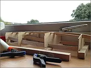

Erst zu wenig 3mm und dann zuviel
Beim 1,5mm genauso , nur das ich am Anfang wenig hatte und danach noch weniger - ergo : Holz ist schon wieder alle
Wegen 2 Stücken ich bekomm die Krise
Aber hab dennoch was geschafft

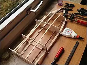

Hab die beiden leisten dran gebastelt
Evtl Fang ich heute noch mit der Außenhaut an , dann kann der Kahn runter vom Brett

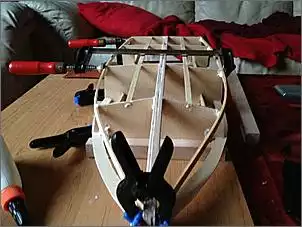

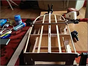

Sieht ja nun langsam aus wie'n Boot

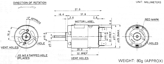

Eh ich wieder scheixxe kaufe frag ich lieber
Passt der Motor ( http://www.hobbyking.com/hobbyking/s...r_2630kv_.html )
Da rein ( http://www.hobby-lobby-modellbau.com...--5001-15.html )
Ich such wie´n irrer die loch abstände kann aber nichts finden, und auf Abenteuer habe ich keine lust (momentan nicht )
Angegeben ist der motor mit "Can Size: 380" also Baugröße 380 - jedoch hat der Deutsche Laden keine 380er halterungen
hab auch nicht so bock auf Bohren
Es grüßt Flo
  #145
Alt 29.09.2012, 02:39
else else ist offline
Registriert seit: 11.10.2005
Beiträge: 4.053
Diameter: 28mm
Front Mounting Hole Distance: 16mm or 19mm
Front Mount Thread Size: 16mm M2.5 / 19mm M3.0
Shaft Diameter: 3.17mm
Shaft Length: 14mm
Can Size: 380=28mm
Plug type: 3mm Bullet-connector
Weight: 180g
Ich hab da ja keine ahnung von, könnte es dies sein?
Motorwelle ist 3.17mm
Oje...
Müsste aber passen man gucke
Der von Mabuchi hat auch 16mm - und er soll ja auf die Wellenanlage passen
ja das mit dem Wellen durchmesser regel ich mit einer anderen Wellenkupplung 3,2 auf 3,2mm

Du hast aber gesehen, dass die Welle schon den passendenden Adapter von 2,2 auf 3,dingens hat, oder?
Kompakt Wellenanlage für Baugröße Speed 400.
Länge : 175 mm (Steven + Motorhalter)
3 mm Edelstahlwelle.
Montierter Adapter auf M4.
Stevenrohr Ø 6 mm.
Metalldrucklager + Teflon Dichtung.
zweites Lager mittig im Stevenrohr.
Incl. Kuppler auf 2,3 mm Motorwelle.
Passt aber nicht, der Motor hat " Shaft Diameter: 3.17mm"

Stimmt.
Punkt geht an Dich.

Die Kreuzgelenkkupplungen gibt es in allen Bohrungen.
Werden nur am Kreuz gewechselt.
Stopp, verlesen, ist Kompaktanlage, da kommen die Starren Kupplungen rein.
Da mußt du schauen, das du eine Kupplung 3,17 / 3,0 bekommst
http://www.hobby-lobby-modellbau.com...--5001-25.html
Das ist die für die Motorwelle
