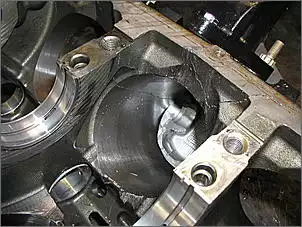

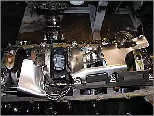

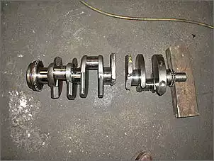

Was würdet ihr jetzt machen mit dem Motor ?
Weiterzerlegen, vermessen was noch brauchbar erscheint, dann den Taschenrechner auspacken und schauen ob es sich lohnt.
Der 496 HO unserer Scarab sah so aus als Mike ihn gekauft hat:

Wieviel Stunden er gelaufen hatte weiß ich nicht mehr
Es hat sich gerechnet dank eines Super Deals mit gebrauchten 4 (vier) Betriebsstunden alten Teilen und einem Nagelneuen Block.
Der Motor läuft heute noch, 6 Jahre später, in Mikes Donzi
