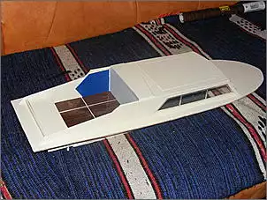

Gesamtansicht:

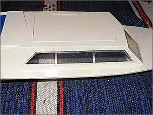

Detail Kajütenfensterrahmen aus Alutape:

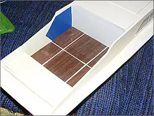

Ansicht Plichtboden aus Deko-Folie (mit Klarsichtfolie überzogen):

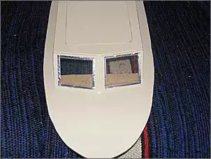

Ansicht Frontfenster:

Boot: Polaris Alpha
Danke Hendrik,
so langsam läuft es auch runder als am Anfang. Hätte selber nicht gedacht, dass es einmal halbwegs ansehnlich werden würde.
  #143
Alt 18.01.2011, 20:44
icheben82
Danke Hendrik,
Na das ist aber mehr als ansehnlich geworden... und Du hast Dir echt Gedanken gemacht...
Sieht wirklich sehr hübsch aus... Und zeugt von handwerklichen Geschick... meinen grössten respekt...

Ich find das sehr sehr schick , jedoch das mit dem Parkett (?) hinten (Plicht heisst es oder ?) gefällt mir jetzt nicht so , aber geschmackssache
Es grüßt Flo
Sagt der der Kunstrasen verklebt hat...
Ausserdem versuche ich mich an das Vorbild zu halten. Und da ist eben auch dunkles Holz in der Plicht.
Und es ist nur Folie. Wenn mich der Teufel reitet, dann mache ich das noch einmal neu mit Funier und Klarlack....
