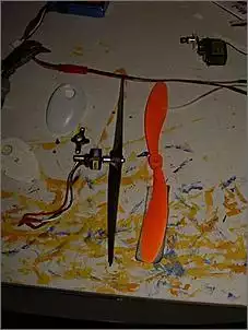

Habe jetzt einen anderen Propeller, der gut auf die Nabe des Motors passt
Hits:	62
Größe:	31,0 KB
und für den Fall des Falles das orange Ding.

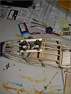

Ein Loch für die Einbauten ist auch geschnitten
Hits:	64
Größe:	34,8 KB
Werde heute noch die Servos einbauen.

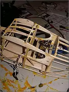

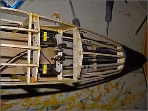

So, die Servos sind drinnen.
Erst habe ich sie an den Brettchen befestigt
Hits:	94
Größe:	38,0 KB
und muss wohl nicht erwähnen, dass das Holz permanent Risse gebildet.
Ok, verklebt und eingeklebt
Hits:	94
Größe:	37,1 KB
... funktioniert gut!

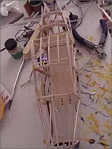

Mal schauen, wann das Ding in die Luft geht. Eine Herausforderung wird auf jeden Fall sein, den Motor zu montieren.
Zu dem Akku hätte ich eine Frage: habe gelesen, dass er besser oben bei der Tragfläche montiert werden sollte, statt am Boden (wegen dem Schwerpunkt). Was meint Ihr? Ich bin mir da echt nicht sicher ...
Márcio -- das Arbeiten damit, ist schlimmer als mit Zahnstochern, weil das alles aus Balsa ist. Hier ein Foto von gestern (ist bei der Montage der Servos passiert):

Hi Clemens, also Motor montieren ist einfacher als man denkt, solang Du den nicht in einem Winkel von 45° verbaust sollte es klappen... Ich habe die immer in einem ganz kleinen Winkel nach unten verbaut, also das der Spinner leicht nach unten schaut, aber nur miniminiminimal... Und ein wenig im Winkel nach rechts von hinten gesehen um dem Drehmoment etwas entgegen zu wirken, dies sollte bei Deinem Modell aber nicht nötig sein...
Das mit dem Akku so weit oben, ist vorteilhaft wenn Du kein V-Tragflächen hast und auch leichte Loopings/Rollen oder so fliegen möchtest... Und das erleichtert das fliegen in Kurven... Beim Flieger musst Du nicht nur auf den Schwerpunkt in der längsachse beachten sondern in allen Achsen...
Wenn Du rein Scale fliegen möchtest also ohne Loopings etc. und deine Tragflächen ein leichtes V haben dann ist es vorteilhafter den etwas weiter unten ein zu bauen, da Dein Flieger dann etwas satter in der Luft liegt und nicht so am Rollen ist... Aber nicht zu weit unten dann wird es schwer den in Kurven zu beherschen weil er beim einrollen in die Kurve sich immer wieder gerade stellen möchte...
Um alles leichter zu machen würde ich rein nach Deiner Anleitung bauen...
