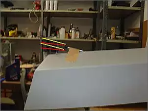

Ist ein bisschen schlecht zu sehen, aber auf den ersten Blick erscheint mir der Winkel der Welle zu steil. Aber das kann auf den Bildern auch täuschen.

Ich bin gerade nochmals in den Keller gegangen und habe schnell ein Bildchen gemacht.
Sieht man glaube ich jetzt besser

Auf dem ersten Bild sieht es so aus, dass ein Teil des Schraubenstrahls am Ruder vorbei geht (drüber weg, gelbe Linien), da die Ruderfläche eh schon nicht so groß ist, würde ich die Welle so ausrichten, dass der Strahl etwas mehr vom Ruder erfasst(rote Linien).

Danke Jan, für die schnelle Antwort. So werde ich das machen, bzw versuchen es so hinzubekommen.
Ich habe doch davon gar keine Ahnung, das ist mein erster Versuch. Jetzt komme ich in den Bereich, wo ich wirklich eure Hilfe brauche.

Ist das so jetzt besser bzw richtiger?

Sorry, diesmal hat es ein bisschen länger gedauert mit der Antwort.
Das sieht für mich auf jeden Fall besser aus!

Hi, sieht wirklich sehr gut aus Deine arbeit
Den Winkel würde ich jetzt auch so lassen, zumal mir die Schraube etwas zu klein vorkommt oder sieht das nur auf den Fotos so aus???

Mit dem Winkel hat Andrea die Möglichkeit, auch eine größere Schraube zu verwenden.
Passt doch. Und ein Rennboot soll es ja eh nicht werden.

Hallo Hendrik, die Schraube ist tatsächlich ein bisschen klein, das täuscht auf den Bildern gar nicht.
Da kommt wahrscheinlich noch ein größerer Propeller dran.

Deswegen meinte ich das ja, dass ich den Winkel nun so lassen würde damit da noch genug Platz für die grössere Schraube ist
Also wie ich sehe sind wir alle wieder einer Meinung, man man ist das Geil hier
Und das Ruder?? Ich glaube das auf den Fotos montierte ist genau die selbe größe wie bei der Najade und die ist wesentlich kleiner und hat schon zwei davon... Nicht das Du später voll einlenkst und sich da garnichts tut....
