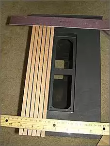

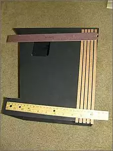

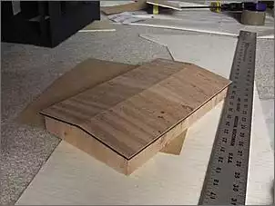

Was sagt Ihr zu der Aufteilung (8 mm "Brettchen" + 2 mm Spalt)?
Hits:	178
Größe:	33,5 KB

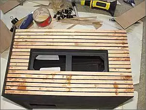

Die Luke ist nicht so schlecht geworden, finde ich
Hits:	178
Größe:	29,1 KB
Wenn das Ganze einmal mit Epoxi überpinselt ist, sollten die Flecken nicht mehr sichtbar sein und es scheint dabei auch schön abzudunkeln.

Mir gefällt das mit den Abständen!
Bin immer mehr davon überzeugt, dass das ein Schmuckstück wird.

Danke, Jan! Aber schauen wir einmal. Mit dem Epoxi ist das teilweise grandios, weil später hart wie Stein, aber auch ein Krampf, weil ich nur eine Mindestmenge anmischen kann: $$$$, und nur eine beschränkte Zeit habe, diese zu verarbeiten.

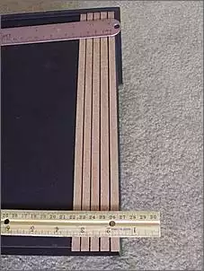

Hier ist noch ein Beispiel mit engeren Abständen (ca. 1 mm)

Am liebsten wären mir natürlich 30 mm breite Brettchen mit 10 mm Abstand.

Wenn ich dein letztes Bild so ansehe, dann sieht das eigentlich noch besser aus.

Also ein normales Teakdeck ist aus Leisten von 30-50mm breite gemacht. Und die Fugen sind dann 3-5mm.
Wenn du diese Relation einhalten willst müßtest du bei 8mm Leisten 0.8mm Fugen machen.
Deshalb sieht deine 1mm Version auch schon viel besser aus als die Erste.

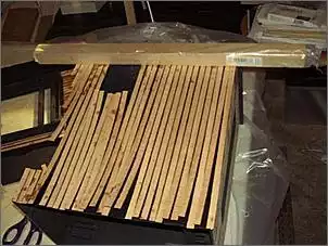

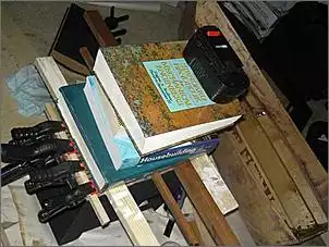

gestern habe ich an die Rückwand gewagt. Am liebsten hätte ich ganz geringe Abstände gehabt aber das wäre sicher in die Hose gegangen, und ich könnte die Wand jetzt mit einem 10er Schleifpapier bearbeiten.

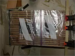

Beim auflegen der Brettchen auf die, mit Epoxi eingestrichenem, Rückwand sind meine ersten Befürchtungen wahr geworden
Hits:	150
Größe:	36,4 KB
So ein Schxxß.

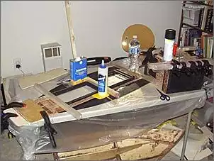

Also musste ein bisschen Küchen-Equipment her
Hits:	147
Größe:	34,6 KB
und noch etwas Inventar aus dem Büro
Hits:	147
Größe:	42,7 KB
Jetzt sieht die Sache so aus, nachdem ich die überstehenden Brettchen mit einem Cutter abgelängt habe
Hits:	148
Größe:	44,5 KB
Ich muss gestehen, dass es ein wenig den Charme einer selbst gebauten Sauna hat, aber bei meinen Fähigkeiten wollte ich mich nicht zu sehr aus dem Fenster hinaus lehnen. Das gesamte Deck soll ja auch nach dem Muster furniert werden. Wenn die Furnier mit Epoxi versiegelt und somit dünkler wird, sind die Kontraste hoffentlich nicht mehr so sichtbar.
Meine Frage an Euch: kann ich da einfach unverdünntes Epoxi drüber pinseln und alles ist fein? Oder muss ich dann nochmal schleifen und nochmal ...?

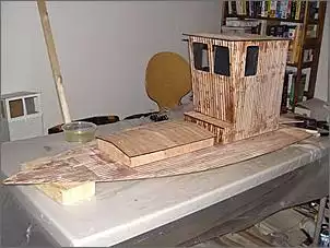

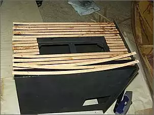

gestern und heute hat sich wieder ein wenig getan. In der Zwischenzeit ist die Front des Aufbaus mit Brettchen verziert. Den Rumpf konnte ich gestern auch auf der Außenseite zum größten Teil schleifen. Zur weiteren Vorgehensweise bei der Rumpfbeschichtung werde ich Euch morgen noch ein paar Fragen stellen, wenn es ok ist. Ich fürchte, da steckt langsam ein großes -Potential dahinter.
Die Brettchen an der Front wollten gestern natürlich nicht flach liegen bleiben

so auch die Brettchen auf der Seite, heute

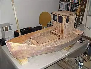

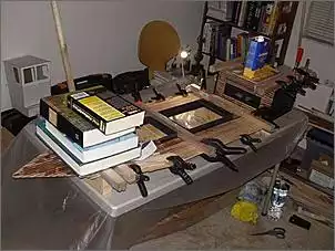

In der Zwischenzeit habe ich aber meinen Arbeitstisch aus der Schwachkopf-Garage ins Büro gebracht, einen Teil des Decks auch furniert und mit allen Mitteln versucht, ein bisschen Ruhe in das Chaos zu bringen
Hits:	233
Größe:	39,9 KB
Hoffe, dass ich morgen die letzte Seite des Aufbaus und den Rest des Decks fertig bekomme. Langsam geht es besser und schneller.

Ich habe die Eckverbindungen mit Epoxy geklebt und aufgeklebt mit "Simson xy" Klebemasse und verfugt mit "Simson yz" Fugenmasse.
Und danach nur noch geschliffen.
Ist aber nicht so gut geworden, weil sich einige Leisten aufgebogen und an den Ecken gelöst haben.
Wichtig ist das man kleine Abstands Hölzchen hat, um eine gleichmäßige Fugenbreite zu bekommen.
Bei mir waren das Reststückchen von 5mm Sperrholz - bei dir vielleicht halbiert gespaltene Streichhölzer? Bei kleineren Arbeiten habe ich auch schon diese Kreutzchen der Fliesenleger benutzt.

Tagchen Leute,

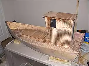

leider kann ich nicht viel von den Fortschritten photographisch mitteilen, da die Schleifarbeit am Rumpf nur langsam fühlbar wird.
Auf jeden Fall bin ich mit den Brettchen soweit fertig. Ich habe überlegt, dass ich das Deck und die Aufbauten 2 x mit verdünntem Epoxi versiegeln werde und dann sollte es hoffentlich gut sein. Momentan sieht es aufgrund der Flecken nicht so toll aus, aber es wird
Hits:	167
Größe:	36,0 KB
Chris -- leider konnte ich keine Abstandshalter verwenden, da die Furnier selbst nur ca. 0,5 mm dick ist. Musste mich auf mein Gefühl verlassen, was manchmal geklappt hat, manchmal auch nicht. Auf jeden Fall sieht es nicht aus wie aus einer Massenfertigung. Deine Holzarbeit finde ich sehr gelungen! Gibt es einen Link zur Entstehung Deines Bootes (Schiffes?)?
Jan -- freue mich schon!!!
edit: hier noch 2 mit dem Rumpf. Freue mich schon, wenn der weiß wird.
Hits:	165
Größe:	36,0 KB
ID:	234245Klicken Sie auf die Grafik für eine größere Ansicht
Hits:	168
Größe:	34,5 KB
Mit sonnigen Grüßen,
Clemens
Geändert von ClemensDerAhnungslose (21.09.2010 um 03:57 Uhr)
