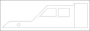

So lang nicht mehr mit Photoshop gearbeitet - Erstes ergebnis : Schrott
Glaube lieber Blatt und Papier , da bin ich besser beholfen
Warum, sieht besser aus als meine Zeichnung, die hat den Flair einer Gartenbude
Du musst nur auf die Proportionen achten, hinter den Fenstern steht im Normalfall jemand, also fehlt da nach unten etwas Beinfreiheit.

Habe den orginal aufbau vor augen gehabt, bzw neben mir liegen gehabt.
Das soll eine grobe richtung sein wie es später aussehen soll. Feinheiten etc. werde ich aufs Blatt bringen
Das mit den fenstern bin mir noch nicht sicher
mir gefällt persönlich auch der aufbau
Zudem das Boot mein vater hatte (jedoch mit 2 maschinen drinne)
Es grüßt Flo

Schwer zu realisieren für den Anfang, da es oben offen ist... Würde als erstes ein geschlossene version nehmen...

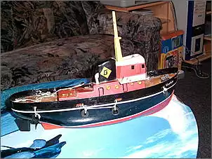

und für den Anfang vielleicht die Fenster nur aufmalen oder aufkleben (schwarz), dann hast du ein ansprechendes Finish, aber musst dich nicht mit dem Ausschneiden und verglasen quälen.
Bullaugen kann man übrigens hervorragend aus Messingösen machen. Einfach auf Frischhaltefolie setzen und dann mit einem Tropfen "Uhu Hart" verglasen.
Habe ich bei unserem Schlepper (Erstlingswerk meines Sohnes, damals 11. mit Hilfe vom Papa) auch so gemacht. Der Schlepper vom Sohn meiner Freundin hat auch solche Bullaugen bekommen.
Die Fenster sind auch nur aus Folie aufgeklebt.
Eventuell möchte ich noch mal ein paar Details auf Decal-Folie machen.

Stimmt auch eine möglichkeit und wenn du ne Tür hast schneidest du einfach rechteckig aus und klebst diese einfach drauf, so bekommst du dann ne tiefenwirkung mit rein... und alles echt simpel...

zumal bei der "Pollux" die Türen schon "erhoben" angedeutet sind.
In Florians Fall würde ich das so machen, dass ich die Aufbauten in Kastenbauweise mache. Dann eine schöne Tür aus dem Internet suche (oder selber entwerfe), anpasse, ausdrucke und dann auf ein zugeschnittenes Stück ABS (oder anderen dünnen Kunststoff) aufklebe und dann auf´s Modell. Dadurch ergibt sich auch eine Tiefenwirkung.
Man kann auch einen einfachen Papierausdruck machen und den mit transparenten Paketklebeband mit leichtem Überstand aufkleben.
Ist wasserfest und hält ewig!
