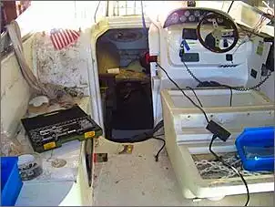

Auch wenn die Instrumente immer noch nicht an ihrem Platz sind bin ich doch ein kleines Stück weiter gekommen.
Die Merc Edelstahl Trimpumpenhalterung hab ich für die Volvo Relais umgearbeitet.
Die Tage werd ich das aber noch einmal zerlegen um die Pumpe auf zu hübschen.

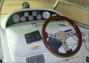

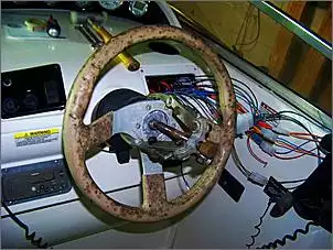

Nun sind auch die Instrumente, das Zündschloß etc an ihrem Platz.
Festgeschraubt werden die Sachen nach einem Funktionstest.
Auch hab ich noch ein schönes Lenkrad in der Werkstatt gefunden, ich muß nur noch einen vernünftigen "Hupenknopf" finden
Das Holzlenkrad war jahrelang in meinem Cherokee. Immer zum TÜV musste es kurz ausbauen
So schaut es jetzt aus:
Hits:	780
Größe:	59,3 KB
Als vergleich das alte Lenkrad
Hits:	778
Größe:	74,2 KB

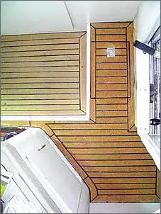

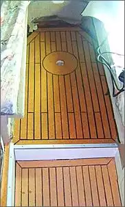

Endlich bin ich mit dem Boden weitergekommen.
Vorne ist er nun endlich fertig geölt.
Hits:	630
Größe:	57,8 KB
Und beim hinteren Teil fehlt noch die Umrandung von der Wartungsluke im Niedergang
Hits:	645
Größe:	69,4 KB
Der mittlere Teil bekommt die Tage einen schlag Oel und dann werde ich auch den rahmen für das Warungsfach fertig machen, hatte heute das Material vergessen
  #134

Ehrlich gesagt gefällt mir der Boden nicht so richtig.
Ich finde das Ergebnis steht in keiner Relation zum Arbeitsaufwand,
kann aber auch sein dass es auf den Bildern nicht richtig rüber kommt...
Wie lange hast du denn daran rumgefrickelt und was hat es letztendlich gekostet?
Solche fertigen Schichtstoff-Laminatplatten gibts ab ~30,-/m² und der Krempel ist in kürzester Zeit verlegt

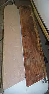

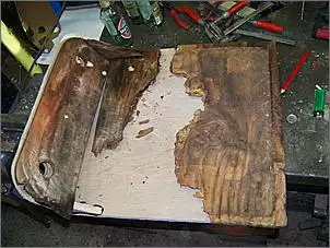

Die Seitenverkleidung auf der BB Seite hatte sich fast aufgelöst.
Hits:	454
Größe:	62,9 KB
Nach dem Entfernen des maroden Kunstleders von der BB Sitzlehne waren nur noch Fragmente übrig.
http://www.boote-forum.de/showpost.p...5&postcount=37
Hits:	458
Größe:	48,1 KB
Hier der passende Neubau

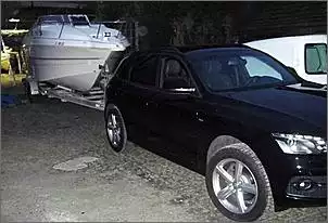

Alt 25.03.2011, 20:18
Feierabend für heute.
Nach einer einer erfolgreichen Aktion.

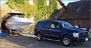

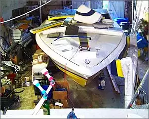

1. Das Boot vor die Scheune ziehen
Hits:	641
Größe:	60,8 KB

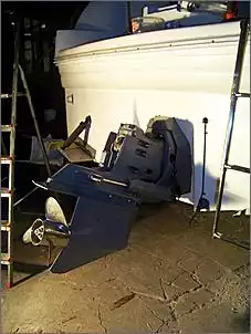

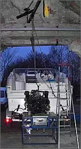

2. Den SB Block auf die Tischkreissäge stellen und "umschäkeln". Ist schon blöd wenn der Kettenzug zu kurz ist
Hits:	622
Größe:	57,2 KB

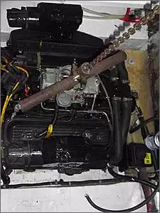

3. Der zweite Lift in die richtige Höhe, mit dem Boot einen meter zurück und den Motor wieder ein Stück nach unten
Hits:	629
Größe:	68,0 KB
4. Passt saugend dort hin wo sein Vorgänger schon einmal war.
Hits:	635
Größe:	65,9 KB
Am WE werde ich alles anschließen und am Dienstag wird er ausgerichtet und dann gestartet

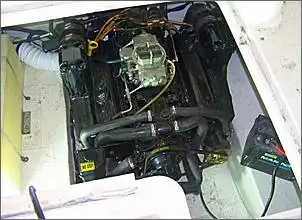

So, die Abgasbögen sind drin, Benzin, Strom, Masse, Lenk Hydraulik und Wasser ist angeschlossen.
Nach einem kräftigen Schluck Benzin brummt der Motor
Ich hatte vergessen den Wasserabscheider mit Sprit zu füllen und wollte nicht unnötig orgeln.
Daher hab ich "manuell" angesaugt und mal wieder festgestellt das Benzin einen pelzigen Geschmack in den Muind bringt.
Was für Affen planen eigendlich Boote, oder bin ich zu ungelenkig?
Mann was war das ein Krampf den Motor an zu schließen
Ich dachte ich muß irgendwo zwischen dem Wassertank an BB, dem Motor und der Motorraumdecke verrecken
Rein bin ich gut gekommen nur der Weg raus war ein echtes Drama. Zum Glück war keiner mit einer Video Cam vor Ort.
Aber nach gefühlen 1000 unchristlicher Sprüche war ich wieder im Freien und hab ein Bier genossen
Jetzt hab ich das erste mal einen Vorteil zugunsten eines AB gefunden

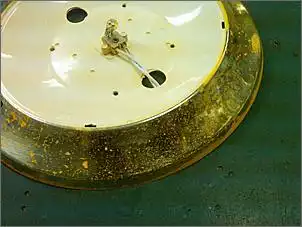

So langsam geht es auch an die Feinheiten.

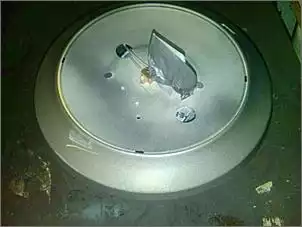

Die wunderschönen Plastik vermessingten Gelsenkirchener Barock 90er Jahre Lampen in der Kajüte sorgten für Augenkrebs...........
Hits:	471
Größe:	37,1 KB
Einmal angeschliffen und silber glänzend lackiert schauen die schon viel besser aus
Hits:	467
Größe:	29,8 KB

Das Programm von gestern Abend:
Es ist mal wieder angekuppelt, um unter den Kran bzw die Giebelwand zu fahren.
Hits:	418
Größe:	72,0 KB
Den Motor mit der Prüfstange ausnivellieren.
Ganz so schnell und einfach war es leider nicht.
Wir mussten die Motorfüße 40 mm unterfüttern.
Sprich die US Boy´s hatten in der Larson Werft die Antriebseinheit total verkantet ins Boot gebaut
Weiß der Geier wie das Jahrelang funktioniert hat
Hits:	396
Größe:	66,6 KB
Danach den Z dorthin wo er sein sollte, das war dann nur noch ein Handgriff
Hits:	404
Größe:	58,6 KB
Zur Freude meines Nachbarn gab es dann einen halbstündigen Probelauf, von 21:00 - 21:30 Uhr, am Gartenschlauch

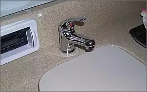

Alles funtzt und 60 PSI Oeldruck macht einen froh

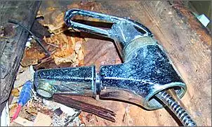

Ganz nebenbei hab ich noch die gepflegte Armatur der Kombüse in den Müll getreten.....
Hits:	405
Größe:	87,4 KB
......und durch ein Neuteil ersetzt.
Bling bling
Hits:	396
Größe:	47,9 KB

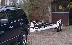

Nun haben wir einen zugelassenen Trailer für das Boot.
Einen 2003er MTI US Trailer, umgebaut auf Deutsche Zulassung.
Die Langauflagen muß ich noch passend machen dann kommt das Boot auf den Trailer.
Hits:	249
Größe:	60,5 KB
Die erste Probefahrt rückt näher.
Dann ist das Material für die Polster gestern eingetroffen.
Das werde ich heute zusammen mit den alten Polstern zu meiner Polsterfee bringen
  #149
Alt 06.04.2011, 18:28
Die Polster sind nun bei meiner Polsterfee
Erstaunt war ich das die kpl. Polster in einen Mittelklasse Wagen passen
Ich hab drei mal nachgesehen aber das ist wirklich alles, hab nichts vergessen
Hits:	220
Größe:	41,4 KB
  #150

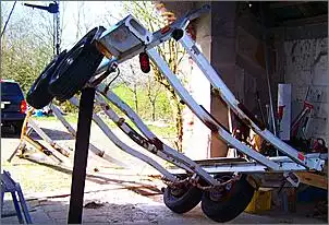

Alt 11.04.2011, 19:03

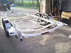

Tja, nur die Langauflagen und dann das Boot drauf.
Glächter.
Ganz so gut wie auf den ersten Blick schaute er dann doch nicht aus.
Daher bin ich mit dem Winkelschleifer mit Drahtbürste und einem Pott Farbe um den Trailer gekrochen.
Hits:	129
Größe:	124,2 KB
Aber nach der Farbkur kann er sich nun doch sehen lassen.
Hits:	138
Größe:	117,5 KB

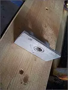

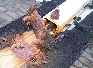

Dann hab ich die alten Langauflagen etwas umbauen müssen.
Die Befestigungswinkel, oder das was davon übrig war, waren aus einfachen schwarzen Eisen.
Hits:	136
Größe:	103,8 KB
Nun sind es dicke Alu Winkel
Hits:	112
Größe:	76,0 KB

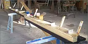

Und eine Stufe musste in die Langauflagen damit der Rumpf später drauf passt.
Hits:	125
Größe:	64,8 KB
Mittwoch geht es weiter
