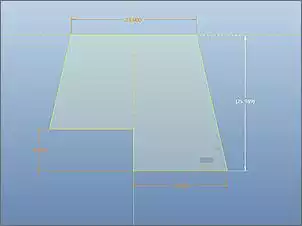

Hallo Holger,
wie schon von Jörg und Matthias geschrieben, geht das einfach mit der Oberfräse.
Zuerst den Rahmen wie auf der Zeichnung verleimen, das ist weseentlich einfacher als die fertigen Bogen.
Dann eine 90° Radiusschablone, in der Rahmenbreite und ca 6mm dick, mit verlängerten Enden anfertigen (lassen Plasma)
Die Ecken des Rahmen mit der Stichsäge auf ca 5mm Übermass aussägen.
Schablone auf Rahmen spannen , und mit einem Bündig., Kopierfräser
ausfräsen
http://www.ebay.de/itm/Bundigfraser-...item256670bf61 (PaidLink)
Gruss Edi

Hier mal schnell eine kleine Skizze mit einem Querschnitt durch das Profil.
Nur mal so damit ihr eine Vorstellung von den Dimensionen bekommt.
Hits:	204
Größe:	15,0 KB
Der Winkel 77° ist natürlich auf beiden Seiten gleich und die Aussparung 8mm hoch .......
Gruß Holger

Schaut doch mal und schreibt wie ihr das machen würdet.
Anhang 327234
.........ein mal wieder ein etwas ratloser Holger.....
Lieber Holger,
...... wir haben geschaut und viel geschrieben wie man die Rahmen auf dem Bild anfertigen kann.
Dann waren aber plötzlich die Winkel nicht mehr rechtwinklig, alles immer noch kein Problem,
Also schrägen wir noch 2 Seiten auf 77° ab, und eine Nut auf der Rückseite.
Neue Vorschläge werden gemacht, und es kommt die erste Präzisionsmachine ins Gespräch.
Für mich, als nicht Schreiner, wird die Sache spätestens jetzt zu kompliziert, kann also leider nicht mehr weiterhelfen.
Aber für alle die gerne weiterhelfen, eine kurze Zusammenfassung.
Der Rahmen, nicht Rechtwinklig aber trotzdem 360°, Innen- und Aussenseite auf 77° abgeschrägt, mit Nut auf der Rückseite soll auf den Fensterausschnitt des unten stehenden Bild passen.
,......upps sehe ich, dass das untere und oberere Teil etwa gebogen ist?. Das wird aber sicher auch noch mitgeteilt, wenn für alles andere eine eine Lösung gefunden ist.
......ein mal wieder ein etwas ratloser Edi
Hits:	233
Größe:	35,1 KB
