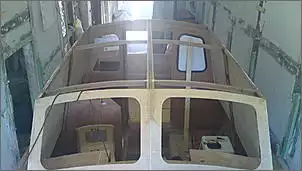

Heute ist nicht wirklich viel passiert. Der Decksbalken (Hälfte) Nummer drei ist verklebt. Bild gibbet nicht weil es des gleiche wie für den Ersten wäre.
Gruß Holger

Ich glaube das ich mich jetzt erst mal selber etwas unter Druck setzen muss.
Ich habe die ganze Woche fast nichts am Boot geschafft außer etwas zu schleifen.
Ich werde heute Nachmittag die mittlerweile fertigen Decksbalken einsetzten und morgen früh hole ich noch etwas Sperrholz für das Deckshausdach. Habe ich mir grad schon zurückstellen lassen.
Außerdem muss ich für den Stammtisch auch noch groß Reine machen.
Gruß Holger

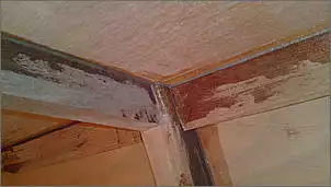

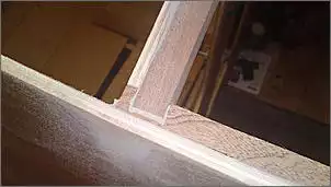

Soooooooo,
das isser wieder.

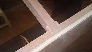

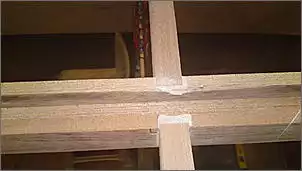

Gestern hatte ich die Decksbalken eingesetzt.
Hits:	222
Größe:	47,3 KB
Hits:	211
Größe:	48,0 KB
Heute Morgen dann erst mal zum Holzhöker gefahren und zwei Platten Meranti Sperrholz geholt. Ich glaube der Name Sperrholz kommt von sperrig.....
Gruß Holger
Meine Baustelle DE23.

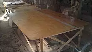

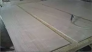

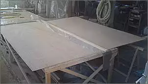

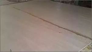

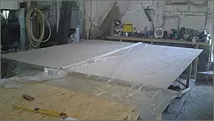

Dann habe ich mal wieder aus zwei mach eins gespielt.
Die beiden neuen Platten an der Längsseite mit einer Schäftung versehen und dann zusammengeklebt.
Da die Platten ganz leicht wellig waren habe ich durch die Klebestelle eine Dachlatte darauf geschraubt um eine gleichmäßige Verklebung zu gewährleisten. Letztes mal habe ich schon die Deckschicht durchschleifen müssen um eine ebene Fläche zu erzeugen.

Dann war mal wieder schleifen angesagt. Was soll ich sagen? Schlappe vier Stunden und das bei der Hitze.

Nun straken aber auch die Decksbalken......... und die wichtigsten Ecken sind geschliffen.

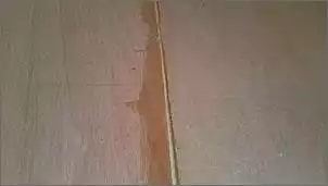

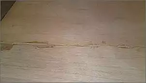

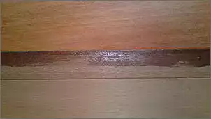

Was soll ich sagen,
die Schäftung ist wirklich recht gut geworden trotz der welligen Platten.
Hits:	202
Größe:	29,0 KB
Hits:	183
Größe:	21,9 KB
Eine Stelle ist nicht ganz perfekt.....
Hits:	204
Größe:	37,8 KB
.....ganz schön groß.

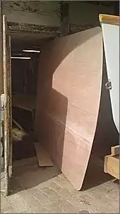

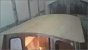

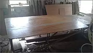

Erstmal wieder etwas verkleinert und die Radien geschnitten.
Hits:	173
Größe:	36,3 KB
Dann geht es zur Anprobe......
Hits:	183
Größe:	35,0 KB
Jaha, ich hatte vorher gemessen ob das durch die Tür geht.

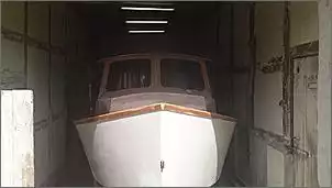

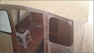

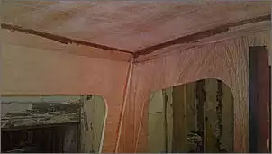

Anprobe.......
Was da jetzt noch etwas wellig aussieht liegt daran, das ich die Platte nur mit 6 Schrauben fixiert hatte. Ist bei der Spannung zu wenig aber für eine erste Anprobe vollkommen ausreichend.....

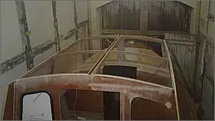

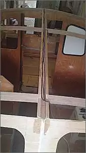

Zum Abschluss musst die Platte wieder runter auf den Tisch. Die Schäftung musste auf der Innenseite noch gespachtelt und die gesamte Platte beschichtet werden. Aussen mache ich das dann wenn das Dach montiert ist....
Hits:	203
Größe:	45,0 KB
Hits:	168
Größe:	48,0 KB
Ich habe schon mal provisorisch die Kabel für die Kajütbeleuchtung eingelegt. Nur das ich die nicht vor dem Verkleben vergesse......
Evl. Kommt da noch ein Leerrohr mit rein.

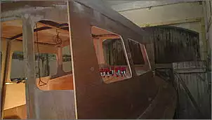

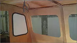

Jaaaaa wie fange ich da am besten an?
Ich hatte eigentlich vor die Fenster erst ganz zum Schluss einzubauen. Denn wo keine Löcher sind da brauche ich für den Winter auch keine zuzustopfen. Außerdem habe ich vorne in der Kajüte eine kleine Planänderung vorgenommen. Wie du in dem Signaturbild leider nur schlecht sehen kannst, ist vorne noch ein klitzekleines Fensterchen weil inne noch der Spant steht (bei mir stand).
Da ich zu dem Zeitpunkt der Montage immer noch nicht ganz sicher war wie das wird und ob die Seiten so passen habe ich mich zum Weglassen entschlossen.
Gestern Abend aber war mir aufgefallen das ich die Ausschnitte nur ohne Dach gut schneiden kann.........
Also werde ich das als nächstes machen und dann vielleicht die Scheiben schon mal provisorisch einbauen damit ich es im Winter drinnen auch warm kriege......

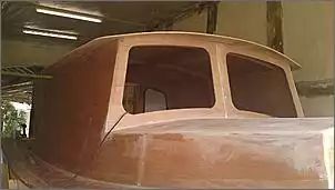

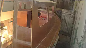

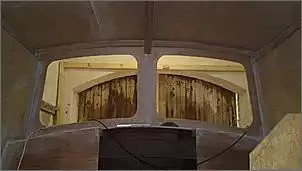

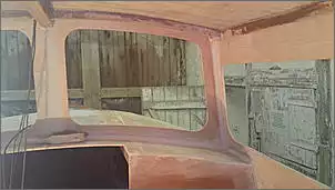

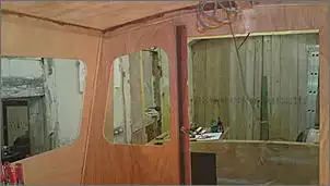

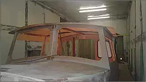

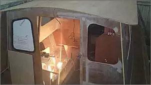

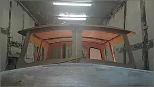

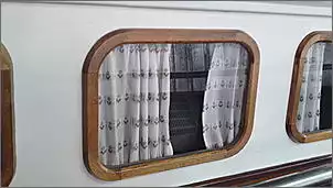

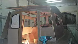

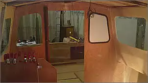

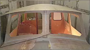

Ich reiche hier mal die Bilder von gestern Abend nach.....
Es war mir schon zu spät und ich war auch zu müde.
Wie ihr seht sind auch die Fensterausschnitte drin.
Das ging im eingebauten Zustand besser da ich so den Deckssprung mit einbeziehen konnte.
das Deckshaus weicht leicht vom Plan ab, das habe ich ja auch schon bei dem Dach über der Schlafkabine zu spüren bekommen. Deshalb war es jetzt besser so....

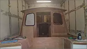

.... noch welche.

Moin zusammen,
Fortschritte, von denen ich berichten könnte, gibt es leider nicht aber ich habe mal wieder eine Frage an euch.
es ist mal wieder an der Zeit sich mit den Fenstern des Bootes zu beschäftigen......
Ich weiss das Thema hatten wir schon mal aber es lässt mir einfach keine Ruhe. Das heisst also das wir mit allen bisherigen Lösungen noch nicht so recht zufrieden sind.
Wir waren neulich mal wieder im BCM und haben "Boote angesabbert". Dabei sind uns an einem Böötchen Fensterrahmen aus Holz aufgefallen die meiner Frau und auch mir sehr gut gefallen haben.
Nun grübel ich die ganze Zeit wie sich die Bögen wohl am einfachsten herstellen lassen. Ich komme damit einfach nicht weiter.
Ich war schon in Geranken bei einer Drechselbank aber das kann es ja wohl nicht sein.........
Schaut doch mal und schreibt wie ihr das machen würdet.
Hits:	166
Größe:	43,6 KB
Hits:	280
Größe:	42,7 KB
Hits:	163
Größe:	49,0 KB
Hits:	155
Größe:	64,7 KB
.........ein mal wieder ein etwas ratloser Holger.....
Gruß Holger
