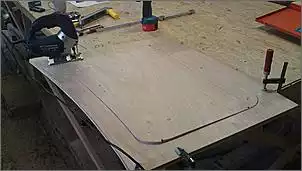

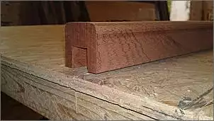

Naaabend,
der Urlaub kommt in rasenden Schritten näher und ich weiss gar nicht wie ich das alles schaffen soll was ich vorher noch erledigen möchte.

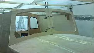

Jedenfalls habe ich heute mal wieder ein wenig geschliffen und etwas Sperrholz zersägt.
Was daraus geworden ist seht ihn hier:

Die beiden Frontteile muss ich noch anpassen. Die stehen da nur für den Fotografen Modell.
Gruß Holger

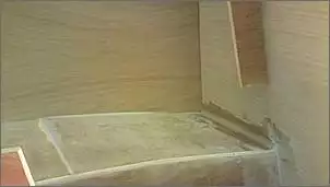

Ich habe jetzt übrigens eine neue Lieblingsbeschäftigung........kopfüber Hohlkehlen spachteln.
Kannst Du mal bitte beschreiben, wie Du das Harz einstellst, damit es nicht wegläuft? Ich muß nach dieser Saison einige geneigte Flächen und senkrechte Nähte spachteln.
Die die Masse für die Spachtelkehlen habe ich mit Woodfill 250 angemischt. Konsistenz etwa so wie Erdnussbutter. Dann geht das ganz gut. (relativ)
Wenn du nur mit Baumwolle mschst dann machda auf jeden Fall Silica mit dazu es läuft sonst auch wenn es relativ zäh gemischt ist.

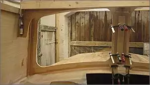

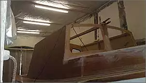

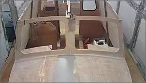

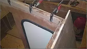

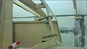

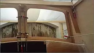

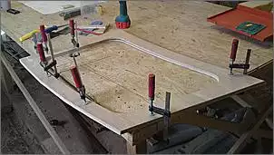

Soo ihr Lieben,
der Urlaub neigt sich dem Ende und ich war heute wieder in der Werft.
Es hat niemand weitergemacht......
Die Scheibenausschnitte in der Front des Deckshauses mussten noch
geschnitten werden und das Ganze vor dem Verkleben noch fixiert.

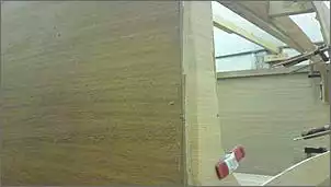

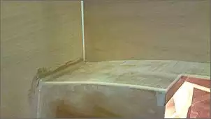

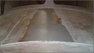

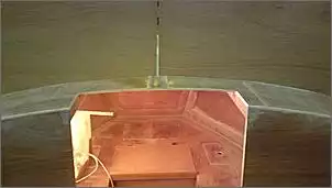

Als nächstes alles wieder verklebt und Hohlhehlen gespachtelt.
Hits:	196
Größe:	45,0 KB
Hits:	201
Größe:	41,2 KB
Hits:	200
Größe:	52,2 KB
Hits:	182
Größe:	42,2 KB
Morgen kann der Rest des abgeschnittenen Spants dann auch endlich weg.
Gruß Holger

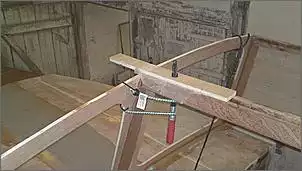

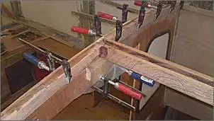

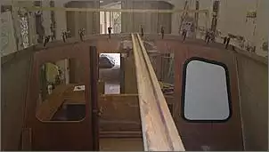

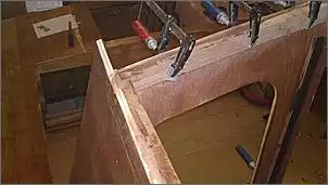

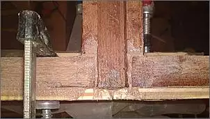

Mittig im Deckshaus in Längsrichtung montiert soll ja auch ein Decksbalken. An dem habe ich dann anschliessend noch ein wenig gebastelt.....
Hits:	181
Größe:	58,2 KB
Hits:	166
Größe:	58,1 KB
Hits:	172
Größe:	54,4 KB
Dann habe ich mich noch wie ein Anfänger benommen. Die gebogenen Decksbalken habe ich versucht aus einer 28mm Meranti Bohle mit einer Stichsäge auszusägen.......
Die Bilder erspare ich euch dann mal lieber. Das Zeuch ist so hart......
Morgen schneide ich mir wieder Streifen und dann werden die Bögen wieder Lamelliert. Die einzig wahre Art und Weise so etwas herzustellen.....
Gruß Holger

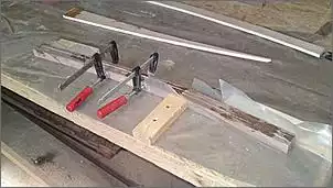

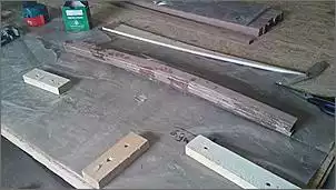

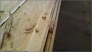

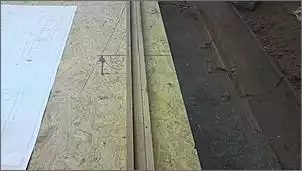

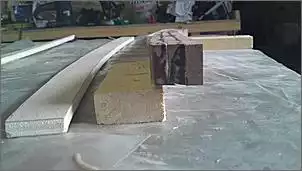

Ich habe erst mal das Malleur mit den Decksbalken geradegerückt....
Leisten zugeschnitten.....
Hits:	180
Größe:	63,8 KB
Eingespannt...
Hits:	171
Größe:	55,9 KB
Etwa acht Millimeter zurückgefedert...
Hits:	178
Größe:	41,8 KB
Da liegt der erste Decksbalken......
Hits:	182
Größe:	59,0 KB
So gefällt mir das schon besser. Der Materialbedarf ist bei dieser Version auch nicht ganz so heftig.

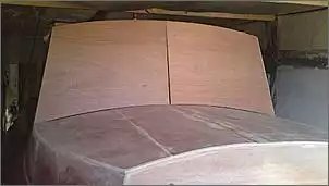

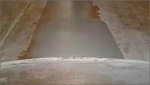

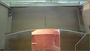

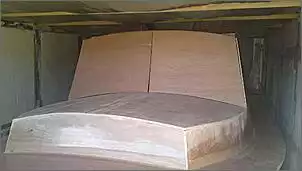

Dadurch das ich das Dach über der Schlupfkabine zusammenstückel mußte liess sich das leider nicht mehr so gleichmäßig biegen. Ich hatte in der Mitte eine flache Stelle. Die mußte auch etwas aufgespachtelt werden. Die Form habe ich jetzt wieder nur der Feinschliff fehlt noch......
Hits:	199
Größe:	49,5 KB
Hits:	197
Größe:	42,7 KB
Hits:	192
Größe:	41,7 KB
Gruß Holger

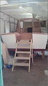

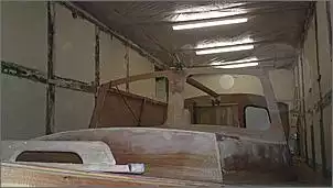

Ich finde das sieht so langsam nach Boot aus oder?
Hits:	186
Größe:	47,1 KB
Hits:	192
Größe:	47,3 KB
Thomas meint es muss so lauten:
Ich finde das sieht so langsam nach "Booooooooooooot" aus oder?
Gruß Holger

Heute sind dann die ersten beiden lamellierten Decksbalken und auch der längs eingebaute Balken an ihrer vorbestimmte Position montiert worden.
Hits:	191
Größe:	50,7 KB
Hits:	198
Größe:	58,8 KB
Hits:	197
Größe:	37,5 KB
Hits:	191
Größe:	54,4 KB
Hits:	197
Größe:	49,0 KB
Hits:	181
Größe:	74,8 KB
Ich finde so langsam wird es.....
Gruß Holger
Meine Baustelle DE23.
