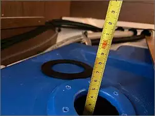

Das Bild zeigt den Wassertank mit der Öffnung wo man den Geber für die Füllstandsanzeige einbauen könnte.

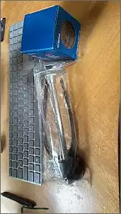

Ich habe einen einfachen von Wema den ich mit einem Zeigerinstrument benutzen wollte um nicht z.B. das große Garmin zur Anzeige zu bemühen.
Hab mich aber mittlerweile umentschieden und nehme als Anzeige den Pico von Simarine.
