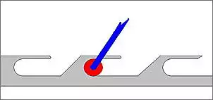

Hab mal was gemalt.
Das gute alte Liegestuhlpatent:
Hits:	546
Größe:	8,4 KB
Wenn bei den Schienen die "Nasen" oben lang genug sind dürfte das Rohr/Rundholz an dem die Stütze für die Rückenlehne befestigt ist sicher arretiert sein.
