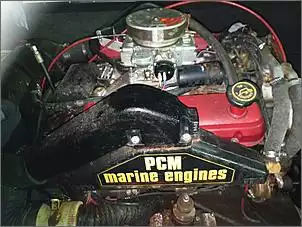

Zitat von Flexx Beitrag anzeigen
Bei dir muss es ja nicht so schlimm aussehen, war ehrlich gesagt ein echter Härtefall bei dieser Ski Nautique...
Bei meiner Malibu Bj. 90 konnte ich damals alle Schrauben so lösen ohne WD40 oder sonst was für Helferchen
Ich werde die Schrauben vorsichtshalber mal dick mit Rost off einsprühen.
Der Motor schaut richtig kacke aus [emoji21]Klicken Sie auf die Grafik für eine größere Ansicht

Ach du schande
Klopp Rostlöser drauf was das Zeug hält!!!!
Positiv ist aber anzumerken, dass du an den Risern nur die kurzen Schrauben hast, die gehen meistens so runter. Die 140mm Bolzen bei meinem Sammler muss man nur schief angucken und die reißen ab.
Deine Frage kann ich dir leider nicht beantworten...
