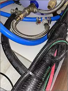

Guten Abend zusammen, in unserer Beneteau Antares 9 ist der überdruckschlauch des Wasserbeulers in die Bilge verlegt, sodass diese permanent nass wird (auch, wenn man gar kein warmes Wasser benutzt !?) hat das auch jemand gehabt und irgendwie gelöst? Wir sind für jeden Tipp dankbar. Gruß Rob

@Rob
meinen Überdruckschlach habe ich einfach in einer leeren PET Flasche enden lassen, selbst bei monatlicher Kontrolle, nie mehr als zu 1/4 gefüllt gewesen.

Dann ist der Druck deiner Pumpe zu hoch (was ich nicht glaube) oder dein Überdruckventil kaputt.

Ach du meinst, ich müsste mir das hier tauschen?
https://www.amazon.de/Membran-Sicher...c=1&th=1&psc=1 (PaidLink)
Da ist auch noch so ein Regler: muss der auf oder zu gedreht sein? Wofür ist der?
https://www.amazon.de/Cornat-T593712...c=1&th=1&psc=1 (PaidLink)

Ich denke auch das dein Überdruckventil nicht mehr richtig schließt. Da sollte von alleine nichts rauslaufen. Der schwarze Ablaufschlauch führt bei mir auch in die Bilge.
