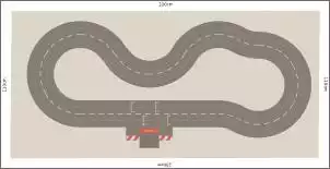

nahm mir dein rat mal zu herzen , um die gerade nach der Blackbox zu erklären - im set ist eine art "haarnadelkurve" drin , diese brauch eine gerade & die Kurve
die wollte ich unbedingt mit einbringen
ansonsten gefällt mir diese art bahn schon recht gut
Hits:	18
Größe:	22,9 KB
habe aber die Doppelweiche über, werde noch mal zeichnen und was anderes zustande bringen
Es grüßt Flo

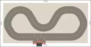

second try
kann die Haarnadelkurve verbauen, die X-Weiche und hab bis auf die 1/4 gerade alles da
bis, ja bis ich mal geschaut habe was für eine Haarnadelkurve das ist - gibt von Carrera verschiedene , ich hab die Links abgehende - bräuchte rechts , wenn jemand tauschen mag gerne melden
die 1/4 Geraden brauch ich lt. Teileliste 4 stück von
find die bahn für den platz gelungen , in der mitte bisschen platz für Deko etc.
gute kurven, naja möglich war & ist

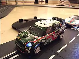

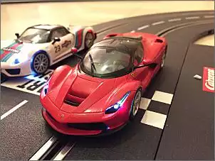

Habe die Bahn mal out of box aufgebaut , das mit den Ghost Car ist ja 'ne irre funktion
die Control Unit macht lt. Anleitung nach 20 min nickerchen , werden trotzdem dann die Regler geladen davon war nichts zu lesen
bin positiv überrascht , in jeder hinsicht - kein vergleich zu meiner alten Go! die ich noch habe
lt. Katalog kommt noch dieses jahr ein Bluetooth modul welches das iPhone zum Laptimer macht , soll günstiger sein als der eigentliche Laptimer - bin sehr gespannt darauf
hier erst mal die Bildchen die ich mal in einer "pause" schießen konnte

Ich fürchte das erste kleine problem bahnt sich an
wie man auf dem Screenshot sehen kann, geht der kreis ziemlich dicht an die Control Unit ran
Hits:	18
Größe:	25,8 KB
doof nur das dort eigentlich die Handregler zum aufladen stehen
für das ist dann ja kein platz mehr ohne den kreis kleiner machen zu müssen , was ich nicht will.
gibt es eine lösung halbwegs plug and play
optisch ist auch die Variante neben der Unit schöner
Es grüßt Flo

Setzt doch die Stromschiene gleich zu beginn der Geraden und die Doppelweiche an das Ende. dann solltest Du
1. Auch die Ladeschalen unterbringen können und
2. Die Weiche zuverlässiger reagieren.
Ich habe die Erfahrung gemacht, dass wenn die Weiche nicht mind. 1/3 Gerade Abstand hinter einer 1er Kurve hat, dann driften die Autos auch mit Magnet an dem IR-Auge vorbei und man kann nicht mehr wechseln.
Und am Ende der Startgerade kann sich jeder bereits für die Innen und Aussenspur entscheiden und muss nicht erstmal eine Runde auf der Bahn seines Startplatzes verharren .
Mit dem Netzteil direkt an den Ladeschalen ist natürlich auch nicht schlecht . . ..

wäre tatsächlich eine überlegung wert , Start nach hinten verlegen und dann die X-Weiche kommen lassen , find ich gut die idee
das mit den Reglern kommt trotzdem rein aus optischen gründen neben der Unit hin
die 2 Plastiknasen müssen ab (für strom & halter) , gehalten wird die Station dann durch 3 Halteklammern , eine in der Schiene und zwei an der Unit
das kabel wird nach unten geführt und geht durch die Holzplatte
werde mir morgen mal versuchen 4 1/4 geraden zu bekommen und mein wahn in echt nachbauen , wie sich's fährt und ob das alles so toll ist
lt. online zeichen "programm" soll das ganze aufgehen , bin ja mal gespannt
