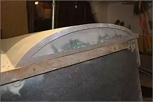

Alt 13.01.2012, 20:42
Heute hab ich mich als Optiker betätigt.
Das Material:
2 St. Alu Platten 5 mm stark
Hits:	134
Größe:	64,2 KB
Die Außenform ist fertig.
Hits:	143
Größe:	54,0 KB
Das Loch ist da wo es hin soll.
Hits:	132
Größe:	55,3 KB
Die Außenkante ist nun rund.
Wenn es später verschraubt ist sitz es plan am Hatch.
Hits:	129
Größe:	34,2 KB
Nr. 2 ist im Rohbau fertig. Es fehlen noch ein paar Feinarbeiten, dann ist die Brille fertig.
Hits:	117
Größe:	42,5 KB
Ich muss noch ein wenig schleifen,die Befestigungslöcher bohren und dann flach versenken
Später kommt noch etwas buntes Pulver und ein feinmaschiges Edelstahlgitter Gitter.
Nun ist klar das die Buckel zu Scoops mutieren werden.
Nach dem Laminieren werden die Löcher gesägt.
Der Hintergrund, die Frage warum:
Bei Mike´s Donzi hatten wir immer ab ca 4000 rpm pfeifende Geräusche.
4000 rpm x 8,1 ltr sind 16200 ltr. Ansaugluft je min.
Diese Luftmenge scheint nicht durch die Serienbelüftung vom Motorraum zu passen.
Die Luft quetscht sich durch Ritzen und wo nicht alles durch.
Ich habe Dank meiner, fast geschlossenen, Motorenrauim innen Verkleidung noch weniger Luft für meinen Motor.
Max. 5000 rpm x 7,4 ltr macht 18500 ltr. Luft in der Minute.
Und ein Teil davon kann so durch die Scoops zum Vergaser.
Und wieder ist ein Problem gelöst

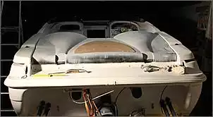

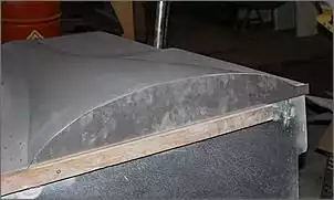

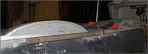

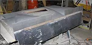

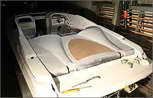

Alt 16.01.2012, 18:40

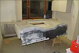

Heute war die vorletzte Anprobe.
Hits:	217
Größe:	50,3 KB
Das Stück Hartfaserplatte ist die Fensterform
Hits:	216
Größe:	64,8 KB
Dann verladen und weg damit....
Hits:	207
Größe:	51,6 KB
...und nun kann der Winter kommen, mir doch egal
Was ist auf dem Bild zu sehen?
Hits:	201
Größe:	60,6 KB
Richtig eine Heizung
Ich bin nun mit dem Teil bei Chris in der Dampfbootwerft.
Wir hatten bei den letzten Arbeiten richtig Probleme mit nicht aushärtenden Materialien wie Spachtel und Füller.
Aber das ist nun Geschichte.
Nun kann in T-Shirt und kurzer Hose weitergemacht werden
