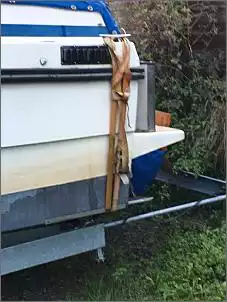

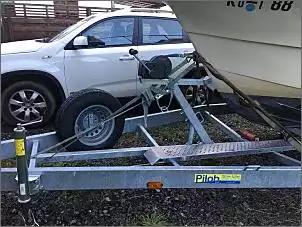

Zum Thema Ladungssicherung hier auch mal meine Variante:

Das sollte in allen Richtungen abgesichert sein. Das Thema lässt sich ja bei verschiedenen einschlägigen Institutionen abfragen (z.B. ADAC)
