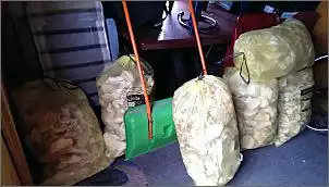

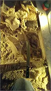

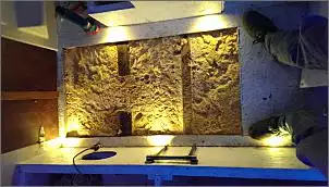

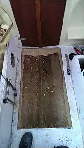

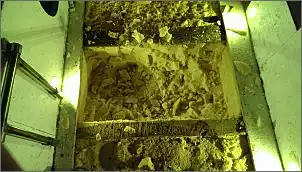

Um mal wieder etwas zu berichten lade ich mal wieder ein paar Bilder hoch
Ich habe angefangen dieses mega stabile Hartschaumzeugs aus meinem Rumpf zu entfernen um einen 95 Liter Tank einzusetzten (wurde hier schon beschrieben).
Ich kann sagen es es schwieriger als ich gedacht habe erst die Platte raus zu bekommen und dann diesen super festen Schaum rauszuschneiden.
Ganz zu schweigen von der Mege die dabei übrig bleibt
Die Tankgeberleitung liegt und der Tank ist unterwegs, nun muss ich warten bis er da ist um die anderen Anschlüsse setzen zu können.

Gute Arbeit.
Verdammt, das sollte ich auch machen. Spart unheimlich viel Platz bzw bringt zusätzlich Platz am Ort wo der Tank jetzt steht, dazu noch Gewichtsersparnis hinten am Heck und dadurch mehr Balance wenn er so weit vorne liegt.
Wo war der Link nochmal? Bräuchte auch mal alle Maße und den Link zum passenden Tank.
Wenn doch nur ne Garage oder Carport hätte..

das willl ich bei meiner Shetland auch machen. Jetzt weiß ich, was mich erwartet ...
Aber was ist mit den Holzbalken? Waren die nur da, um den Boden zu stabilisieren?
Gruß Eckart

Tut Euch einen Gefallen und nehmt gutes Ausschäummaterial. Meines stinkt nach 2 Jahren immer noch! Es soll außerdem nicht gesund sein, das einzuatmen.
