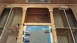

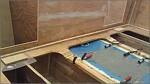

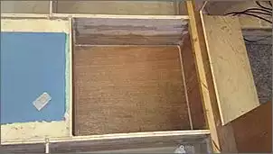

Heute hat wieder erwarten alles nach Plan geklappt. Punkt neun beim Holzhändler und ab um acht war die Werft auf um langsam warm zu werden.
Das Plan für heute sah vor:
1. Fundament und Boden für das Batteriefach unter dem Plichtboden zwischen Deckshaus und Tank.
2. Rahmen aussen als Auflage für den Plichtboden.
3. Einsetzten der beiden äusseren Bodenhälften.

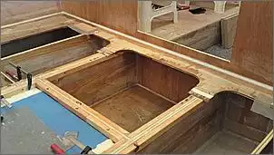

Batteriefach:
Hits:	207
Größe:	48,1 KB

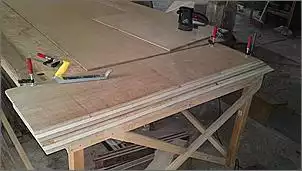

Schäftung der äusseren Bodenplatten:
Hits:	211
Größe:	61,7 KB
Hits:	209
Größe:	59,5 KB
Gruß Holger

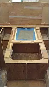

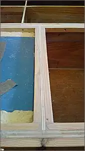

Rahmen halbfertig:
Hits:	208
Größe:	53,1 KB
Hits:	203
Größe:	50,9 KB
Hits:	201
Größe:	54,3 KB

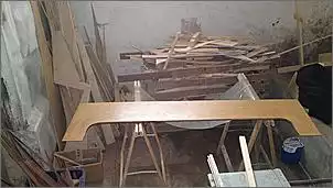

Bodenplatten zugeschnitten und beschichtet:
Hits:	199
Größe:	59,4 KB
Hits:	204
Größe:	57,3 KB
Gruß Holger

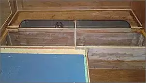

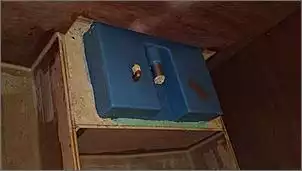

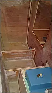

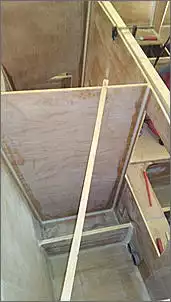

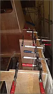

Ein paar Bilder habe ich noch.

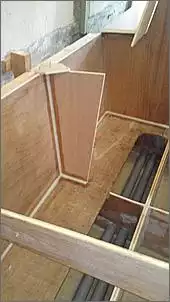

Die beiden äusseren Bodenplatten eingesetzt:
Hits:	208
Größe:	56,0 KB
Hits:	209
Größe:	50,3 KB
Hits:	203
Größe:	67,5 KB
Hits:	204
Größe:	57,9 KB
Wenn ich mir die Bilder so anschaue dan frage ich mich ernsthaft wo denn die letzten 13 Stunden geblieben sind?
Der einzige Vorteil bei dieser "Mammutsitzung" war das ich alles nass in nass einarbeiten konnte.
Gruß Holger

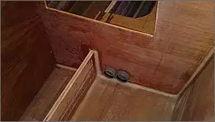

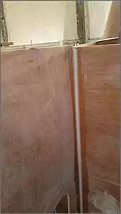

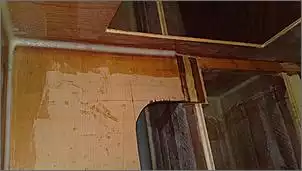

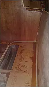

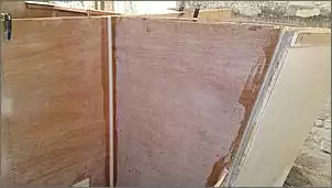

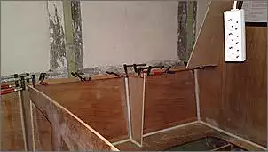

Hier noch die letzten drei Bilder. Ansichten zwischendam letzten Spant und dem Spiegel. Auf der Stb Seite steckt die Seitenplatte der Motorwanne schon mal provisorisch an der richtigen Stelle.
Hits:	201
Größe:	52,8 KB
Hits:	204
Größe:	41,4 KB
Hits:	223
Größe:	84,1 KB

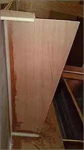

bevor ich es vergesse. Ich wollte euch noch mitteilen das ich die Baumaterialien für die nächsten Arbeitsgänge geändert habe. Das Fensterholz geht langsam aus und ich möchte das verbliebene Sipo im sichbaren Bereich verwenden. Die neuen Auflageleisten bestehen aus Douglasie. Ich habe relativ lange gesucht um eine einigermaßen Qualität zu bekommen.
Die Sperrholzplatten die als Plichtboden dienen sollen sind aus Meranti. Sind etwas schwerer als die Okume Platten aber auch fester. Der große Nachteil von dem Meranti Sperrholz ist die Neigung zum splittern. Ich habe mir heute bestimmt 4-5 Holzsplitter in die Finger gerammt.
Den Letzten bein einkleben der Bodenteile. Irgendwann wurde der blaue Nitril Handschuh vonn innen rot.........

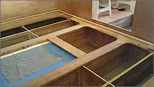

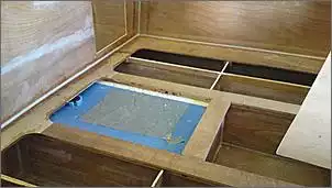

Ich habe weiter an dem Boden gepuzzelt. geschnitten geschäftet und geklebt.
Hits:	232
Größe:	64,8 KB
Hits:	241
Größe:	60,2 KB
Hits:	226
Größe:	64,4 KB
Gruß Holger

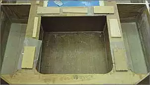

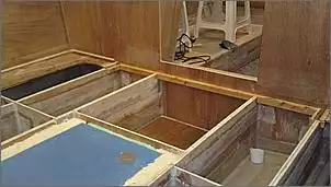

Ich habe heute mal mit feinem 40'er Schleifpapier die restlichen Auflageleisten egalisiert.
Hits:	207
Größe:	40,9 KB
Hits:	200
Größe:	45,4 KB
Hits:	201
Größe:	45,5 KB

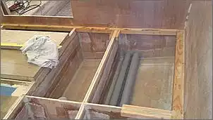

Dann die restlichen Stücke eingepasst

und dann eingeklebt.

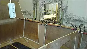

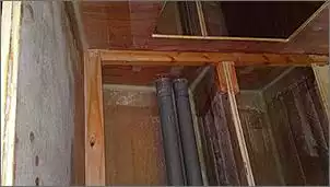

Viel sichtbares hat sich nicht getan. Es sind jetzt endgülig alle Spanten und Schotten eingebaut. Sobald die Temperaturen wieder steigen werden noch die Seiten der Motorwanne eingebaut die ich dann aber auch nass in nass verarbeiten muß, da ist nämlich kein Platz zum vernünftigen schleifen.
Hier noch zwei Bilder vom Wochenende.....

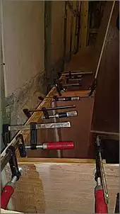

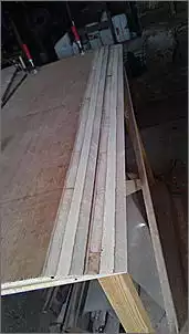

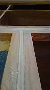

Auf jeden Fall sind schon mal die Auflageleisten für das Deck Bb und Stb der Plicht verklebt.
Jetzt kann es wieder wärmer werden.....

Rufzeichen oder MMSI: DG7YFS
Soo ihr Lieben,
heute habe ich mal wieder etwas geschafft.
Die Seiten der Motorwanne sind eingeklebt.
Hits:	174
Größe:	65,7 KB
Hits:	157
Größe:	50,5 KB
Hits:	158
Größe:	82,2 KB
Hits:	163
Größe:	51,5 KB
Gruß Holger

Da es unter der Motorwanne doch etwas eng ist und auch
nicht wirklich Platz zum schleifen, hatte ich mich entschlossen
die Verstärkungsstreifen auf die noch nicht ausgehärteten (Oberfläche
klebt noch) Hohlkehlen nass in nass aufzubringen.
Hits:	177
Größe:	70,2 KB
ID:	285341   Klicken Sie auf die Grafik für eine größere Ansicht
Hits:	205
Größe:	58,9 KB
ID:	285342   Klicken Sie auf die Grafik für eine größere Ansicht
Hits:	242
Größe:	46,5 KB
Hits:	197
Größe:	51,8 KB
ID:	285344   Klicken Sie auf die Grafik für eine größere Ansicht
Hits:	203
Größe:	49,9 KB
ID:	285345   Klicken Sie auf die Grafik für eine größere Ansicht
Hits:	211
Größe:	92,2 KB
Hits:	193
Größe:	86,4 KB
ID:	285348   Klicken Sie auf die Grafik für eine größere Ansicht
Hits:	181
Größe:	56,9 KB
Gruß Holger
