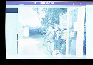

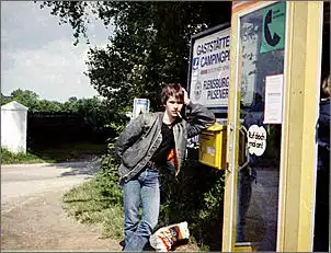

Und hier das "Ritsch-Ratsch-Klick" Beispiel.
Für diese kleinen Negative braucht man eine Pinzette.
Original Scan nicht bearbeitet
Hits:	103
Größe:	175,5 KB
Etwas nachgearbeitet:
Hits:	119
Größe:	194,5 KB
