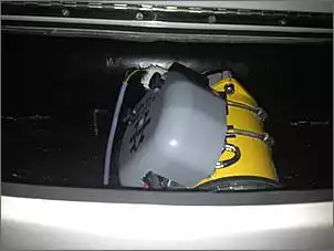

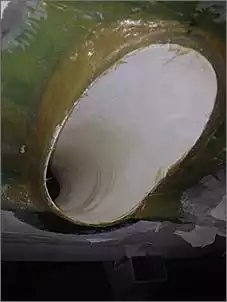

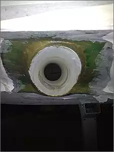

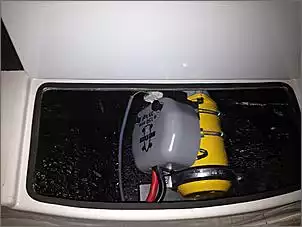

Wer fährt eine Doral mit Bugstrahlruder und hat ggfs. Bilder vom Umbau?

Was den Schriftzug angeht, hab ich leider keine Datei aber ich weiß von meinem Werbemann das es keine herkömmliche Schriftform ist. Ich denke aber so fit wie die mit ihrem PC`s sind, kann dir garantiert einer den Schriftzug nach machen.
Vom BSR-Einbau hab ich leider nur zwei Bilder die nicht viel aussagen, wenn es dir hilft mache ich morgen noch welche von drinnen.

Alt 26.11.2012, 17:27
Benutzerbild von Doral Monticello

Das wäre Klasse ggfs. helfen mir auch die anderen beiden...
Hallo Carsten,
geht los, die Bilder sind morgen im Netz
Was das Antifouling angeht bleibt das Nonstop von Juton schön weiß (Ostsee)
aber wenn du vielleicht noch umbauen möchtest ist es bis 35 kn viel zu lasch ich auch wollen
Gruss Micha

Hallo Carsten,
sorry hatte es voll verpennt.
Jetzt aber die Bilder, ich hoffe du kannst damit was anfangen

Zitat von Doral Monticello Beitrag anzeigen
Hallo Carsten,
Anhang 410152
Anhang 410153
Anhang 410154
Anhang 410155
Anhang 410156

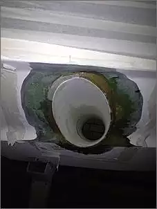

Hallo Micha
wie hast du es geschafft denb Tunnel einzulaminieren ? Durch die kleine Klappe kommt man doch gar nicht gescheit hin
Gruss - Peter

Zitat von Peter Kruse Beitrag anzeigen
Hallo Micha
Hallo Peter,
wir haben links und rechts oberhalb der Klappe je eine 100mm Öffnung gebohrt und sie nachher mit V2A Deckeln versehen. Den Rest konnte man gut von oben bearbeiten (unter den Sitzkissen). Ich glaube es gibt garantiert noch andere Platzierungen für ein BSR, ich wollte einfach nur schnell und einfach an den Motor kommen ohne die Stabilität des Tisches
noch mehr zu verschlechtern (flatterig - den bisher einzigsten Mist den ich am Boot gefunden habe). Nachdem alles fertig war hab ich trotzdem die Tischfüße geändert.
Hits:	327
Größe:	61,5 KB
Gruss Micha
Hallo Peter,
Anhang 410179
Hallo Micha
da kann man den Tunnel auch platzieren. wenn man den Boden sauber ausschneidet kann man ihn hinterher wieder als Deckel benutzen.
Hits:	311
Größe:	12,5 KB
Gruss - Peter
Man sollte dem Leib etwas gutes bieten, damit die Seele Lust hat darin zu wohnen

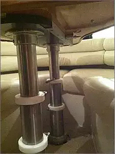

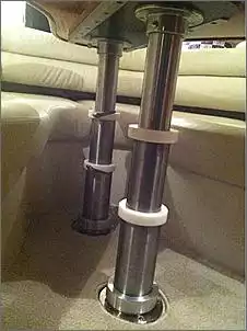

Hallo Peter,
Anhang 410179
Sind die Füße jetzt höhenverstellbar ? Kann man die Tischplatte noch vor- und zurückschieben ?
Gruss - Peter
  #121
Alt 10.12.2012, 16:11
Doral Monticello Doral Monticello ist offline
Registriert seit: 08.11.2011
Ort: Schleswig-Holstein
Beiträge: 22
Boot: Doral
10 Danke in 10 Beiträgen
Der Tisch ist höhenverstellbar und man kann ihn verriegeln oder vor-und zurückschieben. Hab den gleichen Tischfuß für hinten. Keine Flatterrohre mehr tauschen.
Gruss Micha
Das hört sich ja super an. Hast du davon mal Detailfotos oder vielleicht sogar Zeichnungen ?
Gruss - Peter
Hallo Peter,
Zeichnung leider nicht aber Fotos kann ich machen.
Stell ich morgen rein, diesmal ohne es zu verpennen
Gruss Micha

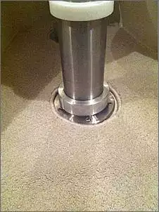

Hallo Peter,
Fotos wären auch toll. Insbesondere würde mich folgendes interessieren:
1.die Befestigung am Boden
2.die Aretierung für die Höhe (stufenlos oder in Stufen ?)
der Schiebemechanismus
Gruss - Peter
  #125
Alt 10.12.2012, 19:41
Beiträge: 22
Boot: Doral
Hallo Peter,
vorab ein paar Fotos.
Hits:	339
Größe:	66,6 KB
Hits:	304
Größe:	59,1 KB
Hits:	314
Größe:	50,9 KB
Hits:	330
Größe:	37,8 KB
Zu deinen Fragen:
1. Die Bodenbefestigung wird flach montiert und hat keinen Keller.
Der Aufbau besteht innen aus einem Konus und außen aus einem Gewinde.
2. Der Schiebemechanismus besteht aus drei Teilen die ineinander laufen
und per Kunststoffring stufenlos geklemmt wird. Das untere Rohr hat den Gegenkonus
und eine Überwurfmutter, für den festen Sitz in der Bodenbefestigung.
Der Schiebemechanismus ist so bemessen das der tiefste Punkt die
Liegeposition und der höchste Punkt die Tisch-Essposition ist. Daher ist die
Positionierung sehr einfach (ganz runter oder ganz hoch).
Gruss Micha
