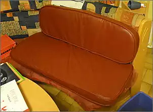

So, nun habe ich die untere Seite des Sitzes fertig, muss noch den oberen Teil mit Keder annaehen, sowie längs einen Reissverschluss einnaehen, für nachher die 5cm dicke Schaumstoffmatraze einzuschieben. Naja dafür ,dass ich noch nie grossartig genäht habe ist es noch gar nicht mal so schlecht geworden, habe nur links ne unschöne Falte und den Trick um die Ecken gleichmässig hinzubekommen habe ich nun auch so langsam heraus.
Hits:	494
Größe:	32,5 KB
MfG Joe

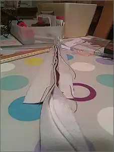

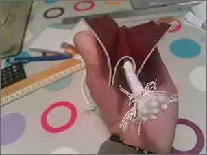

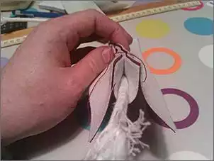

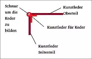

Ich wette, du kannst es auch, wie gesagt ich habe auch noch nie gross genaeht, habe einmal Gardinen genaeht, und jetzt mit diesem Material 2-3 Stunden rumprobiert.
Hits:	515
Größe:	15,8 KB
Man nimmt einfach das Leder fuer die Keder und legt diese passend über die Kederschnur. An dem einen Ende wird dann das Oberteil und dem anderen Ende (des Keders) das Seitenteil mit Nadeln befestigt, danach kann man es auf der Naehmaschine "von links" (also Rueckseite) naehen, nur in den Kurven muss man aufpassen(ein bisschen einschneiden), damit es nicht zuviele Falten gibt. Man muss halt, fuer das beste Ergebniss, die 4 Schichten auf einmal naehen, sonst sieht man die Naht.
MfG Joe

Geht das auch mit einer einfachen Nähmaschine?

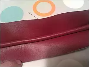

Ja, kein Problem, hab nur eine ganz Normale. Hier ein Probestueck zur Veranschaulichung:
Hits:	454
Größe:	20,1 KB
Hits:	443
Größe:	21,4 KB
Hits:	450
Größe:	22,9 KB
Hits:	447
Größe:	21,8 KB
Einfach die 4 Schichten zusammentecken und naehen, das ist kein Hexenwerk (allerdings hat es bei mir am Anfang viel Nerven gekostet), nach ein bisschen Uebung naeht man nach einer Zeit auch keine Falten mehr.
MfG Joe

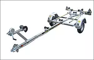

Hallo, da ich mich langsam nach einem Trailer umschaue und eigentlich nicht viel Ahnung davon habe (habe noch nie in meinem Leben geslippt oder gar nur zugeschaut ), wollte ich fragen, auf was ich achten muss.
Mein Bootshaendler im Ort vertreibt Riba-Trailer: http://www.riba.be/index2-fr.html
Es gibt in meiner Größenklasse nun 2 zur Auswahl:
Name:	350 T 002a-French.jpg
Hits:	401
Größe:	25,8 KB
1015€ // Bootsabmessungen max.: 3,90mx1,80m, 320kg
Hits:	403
Größe:	62,4 KB
905€ // Bootsabmessungen max.: 3,50mx1,60m, 275kg
Mein Boot ist 3,20 meter lang+Aussenborder (waere toll wenn dieser auch "auf" dem Trailer waere) und wiegt nachher geschaetzt mit Motor, Benzin, Zubehoer, so 180-190 kg.
Was meint ihr? Rollen oder Langaufflagen? Oder ein ganz anderer Trailer?
MfG Joe

... ganz wichtig sind Kielauflagen (Rollen). Google mal Brendedrup Easy, Basic, oder Easyline 600, die gibt es ab 700,00 € im Netz (aktuell sogar 669,00 in Hamburg). Schau einfach mal in der Bucht in D, da wird sich schon was finden.
Freue mich auf die gemeinsame Ausfahrt demnäxt.

Ja, denke ich auch, dass es vielleicht besser waere, das Modell mit Rollen zu nehmen, dann brauch ich den Trailer nicht so weit zu versenken. Naja, ich denke mal, dass ich den Preis noch so um 5-10% Prozent runterhandeln kann und die 100/150 € mehr sind es mir eigentlich wert, dass ich ihn nicht im Ausland abholen muss, ummelden muss und einen Ansprechpartner bei Problemen vor Ort habe.
Glaube wird dann wohl der mit den Rollen werden...
MfG Joe

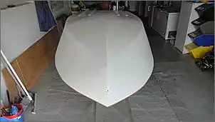

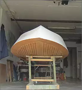

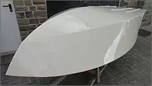

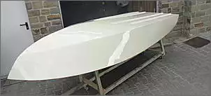

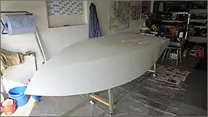

Soooo endlich gibts neue Bilder:
Hits:	132
Größe:	67,7 KB
Hits:	125
Größe:	34,8 KB
Hits:	126
Größe:	58,8 KB
Hits:	126
Größe:	62,0 KB
Nun ist die erste Lage der Grundierung drauf. Morgen kommt die Zweite.
MfG Joe

SOOO ENDLICH neue Bilder
Hits:	195
Größe:	71,0 KB
Schoen Creme-weiss (Habe mit Rolle+Pinsel gemacht, ist aber nicht ganz so schön geworden wie auf den Fotos zu vermuten, bin jedoch zufrieden)
Hits:	205
Größe:	53,2 KB
Hits:	203
Größe:	51,8 KB
Hits:	215
Größe:	49,1 KB
Und hier mein Becherhalter, 2 Stueck insgesamt. (Für beide Seiten)
Morgen kommt der Trailer und dann wird das Deck fertig zum Lackieren gemacht.
MfG Joe
