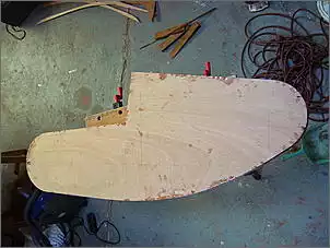

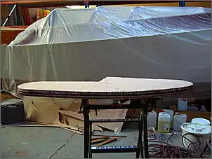

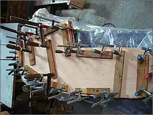

Die Wahnsinnsruderhacke 137 x 57 x 5,2 cm, gefühlte 30kg, mit Zwingen 70kg
Hits:	804
Größe:	49,8 KB
Hits:	800
Größe:	37,2 KB
Hits:	791
Größe:	41,3 KB

Na, die profilierst du doch noch jede Menge. Dabei nimmt die noch reichlich ab.

Wohl wahr, ich denke sie wird noch ca.20 - 30% abnehmen.
Eine CNC - Fräse wäre jetzt nicht schlecht, sie könnte mir eine Menge Arbeit abnehmen, obwohl ich Hobel gerne.
Das fette Bugholz hat bis jetzt am meisten Spaß gemacht, angewandte Bildhauerei.
Wie schon im Flohmarkt gesucht, ich mag es gar nicht so gerne so laut sagen, aber dieser Motor ist einer der leistungsstärksten in seiner Gewichtsklasse und einfach ideal für mein Boot.
Da es einen total flachen Rumpf hat sind die 3,5 PS vollkommen ausreichend und bringen mein Boot locker auf Rumpfgeschwindigkeit.
Warum sich mehr Kilos als nötig hinten dran hängen und damit die Segeleigenschaften verschlechtern.
Denke das ich im Herbst einen in der Bucht erlege, dann werden hoffentlich die Preise etwas zurückgehen.

Ist das Gabun-Sperrholz?
Das hobeln? Iiihh Ba Pfui!

Chris meinst du der Bandschleifer ist hier die bessere Wahl?
Habe im Hobeln von Gabun noch keine Erfahrung.
Kann mir aber sehr gut vorstellen was du meinst.

Ich finde Sperrholz kann man generell sehr schlecht hobeln. Vielleicht bin ich aber auch nur zu dööf dazu. Ich würde einen Bandschleifer nehmen und die grobe Holzraspel

Sipomahagoni läßt sich leicht hobeln und reißt auch nicht aus, wenn das Messer scharf ist.
Hätte ich am Anfang gewußt wie leicht das geht, wären die Platten meiner Rumpfhaut nicht mit Kopfstößen zusammengefügt.
Obwohl, qualitativ sind die Kopfstöße mit der Konterplatte nicht schlechter.
Zumal ich auf der Außenseite der Verbindungen eine ca. 1mm tiefe und 15 cm breite Nut gefräßt habe, die mit starkem Glasband laminiert und anschließend gespachtelt wurde.
Hier sieht man keine Übergänge mehr und es hält bombenfest.

Das Gabun Sperrholz läast sich mir einem normalen Hobel m.E. bald noch schlechter bearbeiten als "Ih bää" wie Chris sagt.
Googel doch mal nach "Surformhobel". den habe ich in drei Größen und der funzt auch bei Gabun Sperrholz recht gut.

Surformhobel haben nur eine begrenzte Lebensdauer und die Ersatzblätter sind auch recht teuer. Hobelmesser lassen sich immer wieder schärfen. Surformhobel nehme ich nur noch zum Phasen von scharfen Kanten, da funktionieren sie auch bei meinen spröden Bangkiraileisten.
Mein Ansatz bei großen Flächen (wie Dein Ruderblatt): Mit dem Hobel auf Grundform hobeln (auch wenn’s fetzt) und den Feinschliff mit 150er Schwingschleifer. Das ergibt eine gute Basis für die anschließende Gewebebeschichtung.
